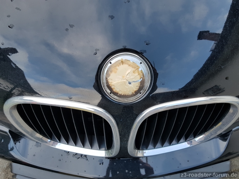

Hallo zusammen,
ich bin absolut neu im Forum und auch erst seit zwei Monaten stolze Besitzerin eines Z3s.
Nun war ich wohl doch ein bisschen zu schnell unterwegs und mir ist mein BMW Emblem an der Motorhaube abgeflogen.
Dieses möchte ich nun erneuern.
Es ist das erste Mal, dass ich überhaupt ein Emblem einbaue, daher nun meine vielleicht blöde Frage:
benötige ich lediglich ein 82mm Emblem, welches einfach nur in die hoffentlich vorhandenen Löcher eingeklickt wird?
Oder kann bzw. muss ich mir ein Emblem zum Raufkleben besorgen.
Ich füge mal ein Foto anbei, damit ihr seht, wie es im Moment auf meiner Motorhaube aussieht.
Ich nehme an, dass ich den silbernen Teller mit ein bisschen Kraft, Gefühl und Vorsicht abhebeln muss, richtig?
Ich bin nur so zögerlich, weil ich nicht gleich alles kaputt machen will :roll:
Würde mich freuen, wenn mir jemand weiterhelfen kann.
Danke und liebe Grüße
Kirsten

Ist gesteckt vorsichtig runterhebeln kein Metall verwenden sonst gibt es Macken. Ansonsten Haube auf und von innen rausdrücken

Bei mir ust das auch abgefallen vor kurzem. Mit Zahnseide bekommt man es auch gut weg: unten durch fädeln und nach oben wegziehen. Aufpassen, dass einem das alte Ding nicht auf die Motorhaube fällt und Kratzer verursacht

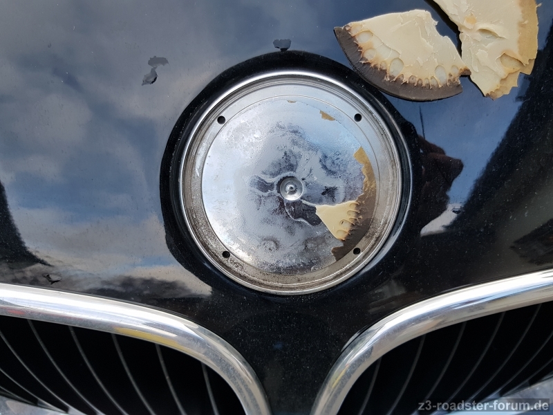

Ich würde bevor ich das neue Emblem montiere die Mulde erst mal richtig saubermachen... :mrgreen:

zu deinem Emblem:
Übersicht Embleme:
Großes Emblem: (gesteckt) BMW 51148132375
FL Motorhaube+Heckklappe: vorne und hinten gleich;
VFL Motorhaube
Kleines Emblem: (geklebt mit doppelseitigen Klebestreifen.) BMW 51141970248
VFL+FL Kiemen
VFL Heckklappe
Also: Kreppband rund um's Emblem kleben, mit Plastikspachtel (! kein Metall !; Baumarkt 3'er Set für'n paar Euro) vorsichtig rundum dazwischen-schieben und abhebeln. Fertig
