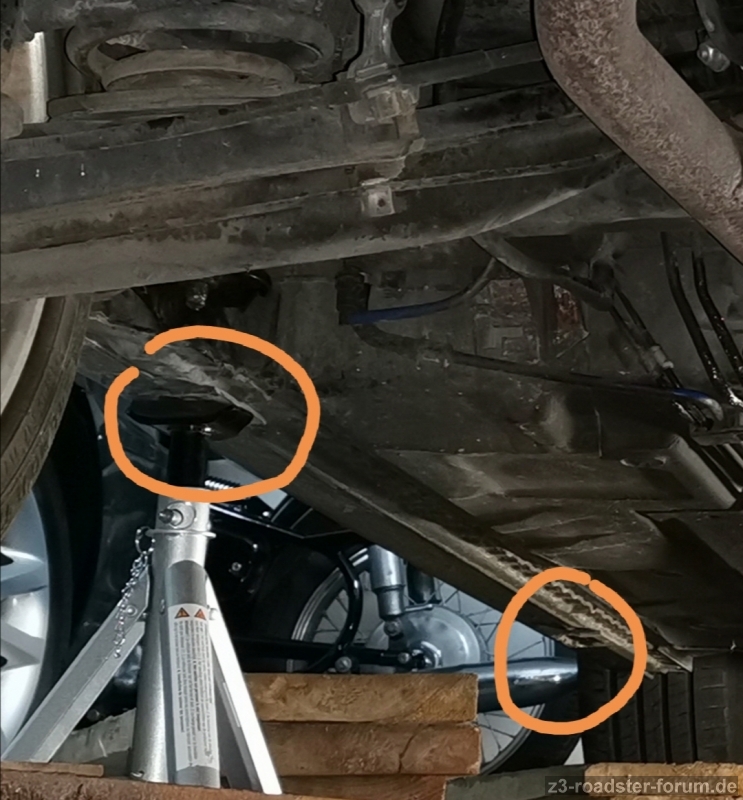

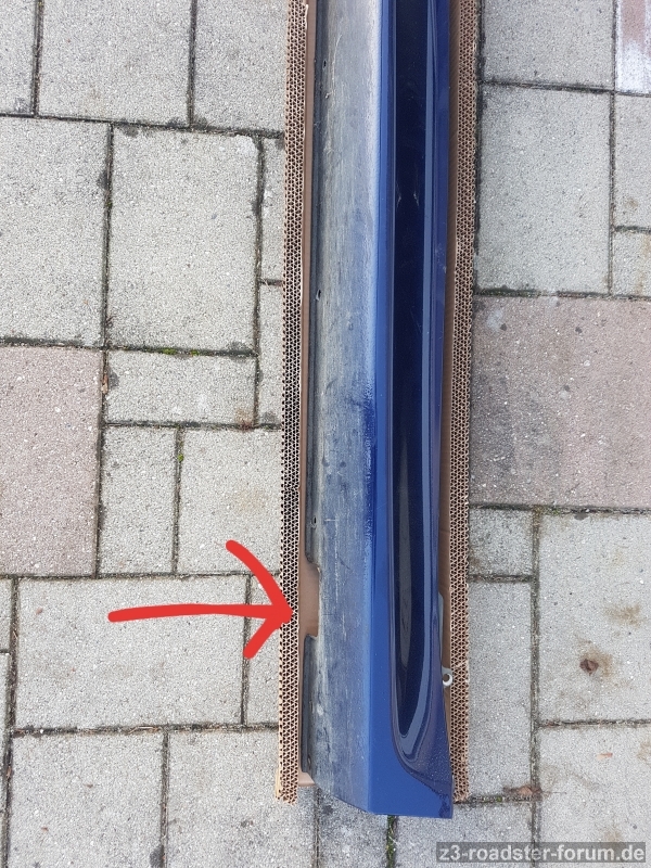

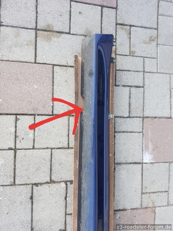

Es sind die schwarzen Kunststoffteile in den Aussparungen der Schweller, an denen der Wagenheber angesetzt werden muss. Vergiss den Unterlegkeil nicht und zieh die Handbremse ordentlich an.
Siehe Bilder...

Wenn du unter den Schweller schaust siehst du die Plastikaufnahmen für den Wagenheber (siehe Bild). Sofern du einen vernünftigen Hubwagenheber (die, die man nur fahren, nicht einfach so tragen kann :mrgreen: ) mit entsprechend breiten Auflagen hast kannst du da einfach direkt dran.
Mit Hobbyhebern empfiehlt sich eine passende Gummiauflage. Wenn du einen alten Eishockeypuk im Haus hast, kannst du dir das auch schnell selber basteln :D
