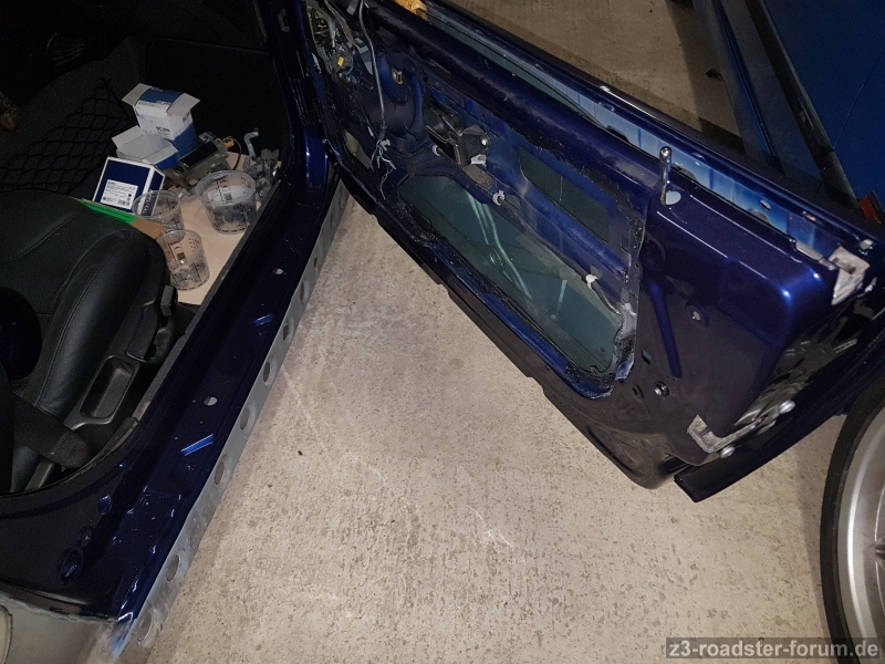

Karosserie: Kofferraumboden aussen/innen komplett mit Unterbodenschutz/Grundierung behandelt und mehrschichtig lackiert. Die Einstiege li+re sowie die Türanschläge bis 20 cm davor ebenfalls kompletter Lackneuauftrag mit allen Schichten durchgeführt. Ebenso das geschweißte Blech zwiscjen Verdeck und Kofferraum. Die Kofferraumoberseite wurde auch rundum ebenfalls neu gespritzt.

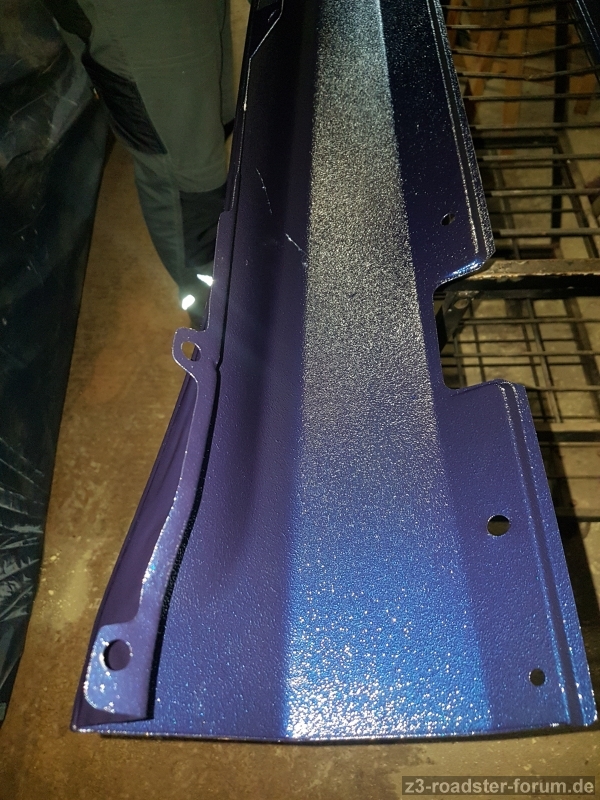

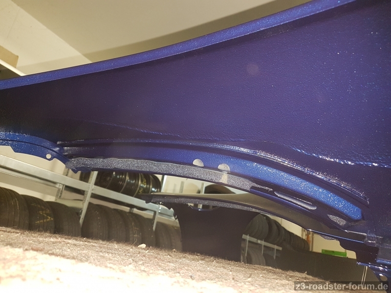

Die Neuteile (vord. Kotflügel/Schweller) wurden behandelt und neben der Grundierung innen noch kompl. mit Steinschlagschutz versehen, im Anschluss (rundherum/innen/außen) in mehreren Schichten (samt Klarlack innen) lackiert.

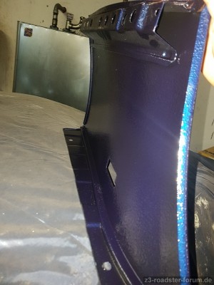

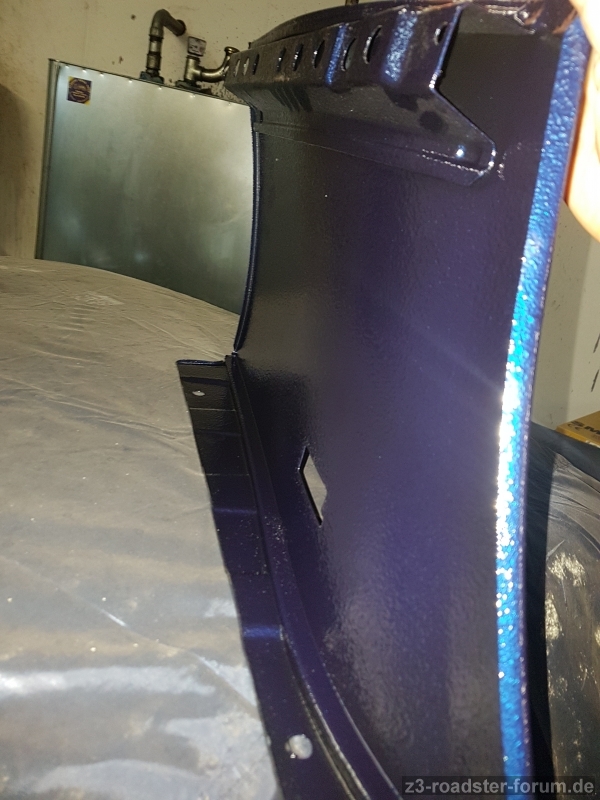

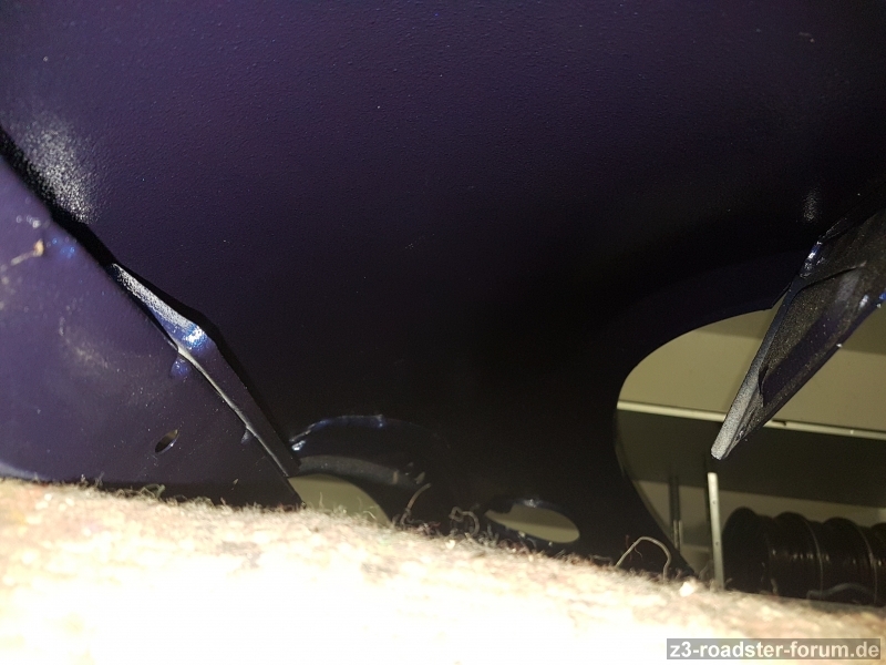

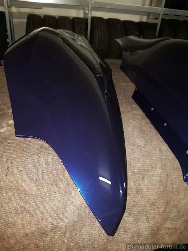

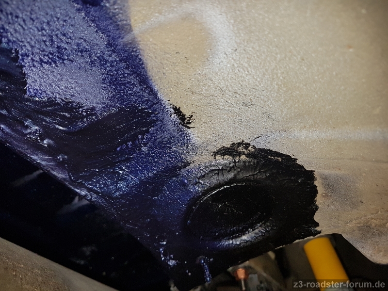

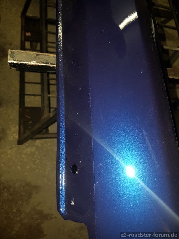

Hier die angesprochenen Bilder
Einstieg und Türe innen

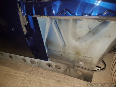

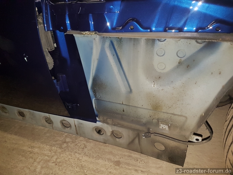

Der Bereich Beifahrerseite Übergang Kotflügel
Schweller innen
Schweller außen
Vorderer Kotflügel innen

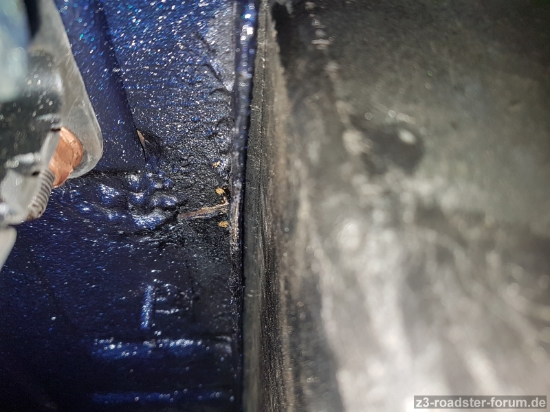

Hinterer Kotflügel innen
Hinterer Kotflügel außen
...hinterer nochmals innen
Kofferraumboden Umterseite rechts
Kofferraumboden links neben der mittig eingebauten Batterie
