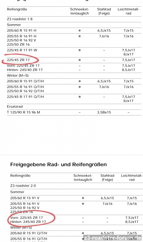

bei mir herrscht im Moment ein wenig Verwirrung bezüglich zulässiger Rad-/ Reifengrößen für meinen FL. Ich möchte gerne von der Mischbereifung auf 4 gleiche 17-Zöller umsteigen. Laut Handbuch darf ich in 17 Zoll aber lediglich Mischbereifung fahren, wohingegen die Vierzylinder auch vorne u. hinten 7,5x17 fahren dürfen.
Ich stehe auf dem Schlauch, zugegeben :roll:
Darf ich vorne und hinten wirklich nicht 7,5 fahren, bzw. müsste ich das im Zweifelsfall eintragen lassen? Normalerweise wäre mir das egal, aber ich treffe immer wieder auf überpenible TÜVler :wink:

Ich bin der Überzeugung, dass die 225/45er rundum auf 7,5J 17H2 gefahren werden darf. Jetzt bin ich gespannt auf die weiteren Beiträge hierzu...

Als Winterbereifung ist die Kombination 225/45 17 auf 7,5x17 ET41 doch aufgeführt. Alternativ auch auf 8x17 ET47 Felge.
download/file.php?id=3818

Nicht bei der Sommerbereifung, dort ist überall nur Mischbereifung in 17 Zoll aufgeführt.
Ich hatte nicht dazugeschrieben dass es um die Sommerfelgen geht, mein Fehler.

Es gibt einen Rad-Reifenkatalog. Einfach mal google Suche anschmeißen. Sollte ne ca 50seitige PDF sein. Auch der Z3 ist aufgeführt. Meines Wissens nach geht nur Mischbereifung. Man könnte noch über den e36 argumentieren, dort müsste 225/45 rundum gehen.
Ansonsten Zubehör Felgen, dort ist das eine gängige Variante bei 8x17 Felgen. Die Styling 32 in 8x17 gibt es in et34 und et47 beides mit den 225/45 rundum, allerdings nicht für den Z3, ginge allerdings sicher per Einzelabnahme
