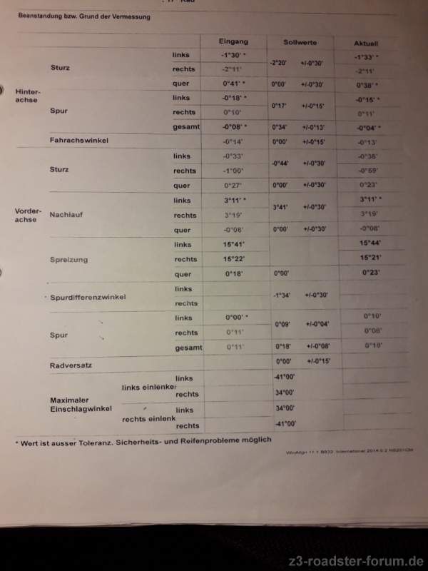

Hall zusammen,
Habe vor einiger Zeit beim ADAC eine Achsvermessung vornehmen lassen und dieses Messprotokoll erhalten. Erklären konnte mir der ADAC-Mensch es leider nicht...
Kann hier jemand erklären, was die Zahlen für mich bedeuten?
Messprotokoll

Obwohl ein Paar Werte leicht von den Vorgaben abweichen, sieht das für mich noch ok aus.
Wenn ich mir Tweetys Werten vergleiche fällt mir hauptsächlich auf, dass die Sollwerte sich unterscheiden.
Hat Der beim ADAC das richtige Model ausgewählt ?
[https://www.z3-roadster-forum.de/forum/download/file.php?id=16660&mode=view]

Danje schon mal für den Hinweis. Oben - dort wo u.a. die Adresse steht und was ich nicht abgebildet habe - steht ganz klein '4cyl' :thumpsdown:
Daran liegt es wohl. Habe noch ein deutlich älteres Messprotokoll mit dem Vermerk '2.0 / 2.3 / 2.8'. Hier sind die Sollwerte natürlich anders!
