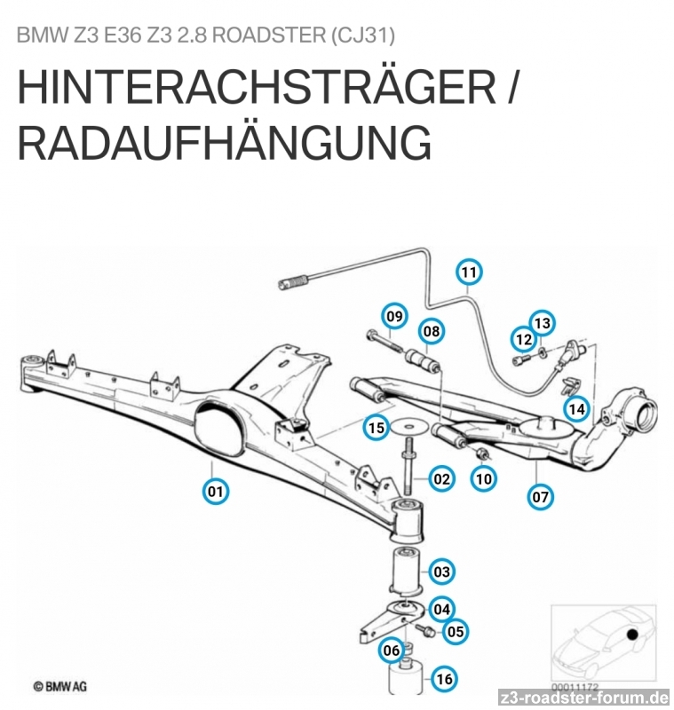

Wenn es um den Sturz geht, dann kommen nur zwei Lager in Frage, da der Achskörper fest an der Karosserie über die Tonnenlager befestigt ist:
ETK 33329058822, Satz Gummilager exzentrisch, im unteren Bild Nr 8
Wenn die im Eimer sind, dann hat es die nicht mehr werksseitigen Sturzwerte zur Folge; die Spur wäre dann auch nicht mehr so der burner.
Unter den Suchmaschinen eingegebenen ETK-Nr findet man unglaublich viele Alternativen, die bis zu knapp 200,-€ kosten.
Ich glaube jedoch, dass sauber verbaute Originalteile für die nächsten Dekaden wieder ausreichend sein werden.

Das sind die besagten Schwingenlager, die gibt es von BMW auch in exzentrischer Ausführung, sind eigentlich zur Spurkorrektur gedacht. Wenn diese um 90Grad verdreht eingepresst werden, dann sollte nur eine Sturzkorrektur erfolgen. Nachteil der BMW exzentrischen Schwingenlager, sie sind nicht einstellbar. Daher die Powerflex Variante (Siehe meine vorherigen Posts) und ja, der Preis ist heftig, aber die Powerflex lassen sich gut einstellen. Daher ist das meine erste Wahl, werde alle meine Zettis entsprechend überarbeiten (Einer hat sie schon und für die anderen habe ich die Teile schon liegen).
