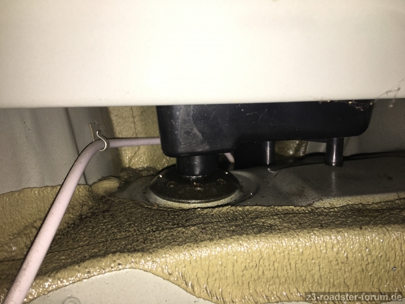

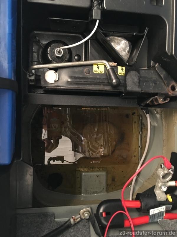

wollte heute meinen Z auf die Winter Standreifen stellen und musste entsetzt feststellen dass mich etwas unterhalb der Batterie anspiegelte.
Wasser, ohnein dachte ich und machte mich ans Werk die Batterie auszubauen.

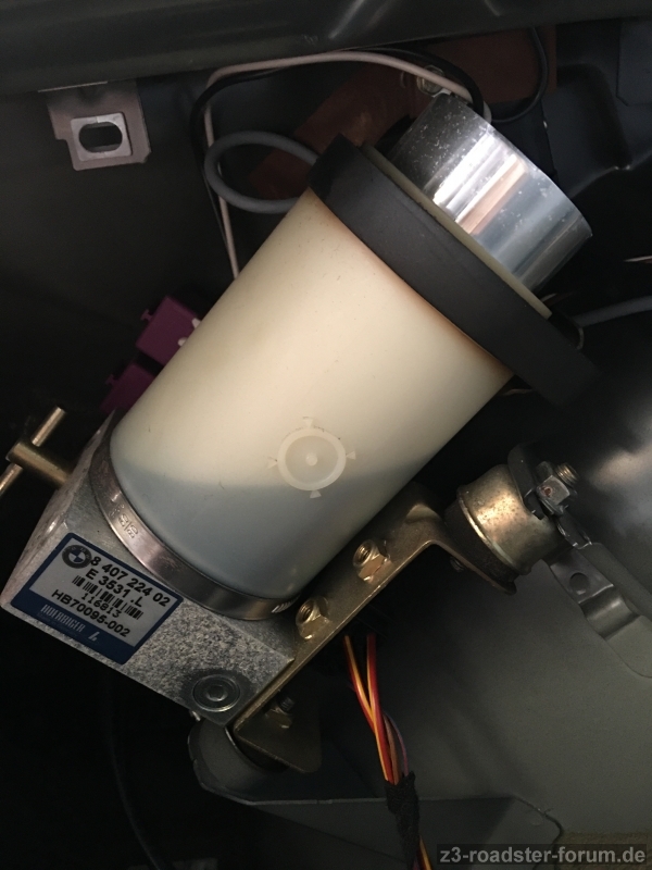

Kein Wasser, es ist Öl. Ein Blick auf den Verdeckbehälter und alles war klar. Nur habe ich nun ein Problem.
Ich habe Bilder drangehängt wobei das zweite einen Blick rechts von der Batterie zeigt. Wenn ich hier drin mit dem Finger schmiere ist Öl dran. Nun meine Frage, linkes hinten ist der Ölbehälter, geht da auch eine Leitung ganz rechts für die Verdeckhydraulik vorbei ?? Es sind keine Spuren zu sehen die von links, unter dem Werkzeugfach, nach rechts gehen. Auch kein "einlaufen" in den Batteriekasten von oben ist zu sehen. Nur von rechts............

Von der Verdeckhydraulik ist das nicht.
In dem Behälter ist die richtige Menge noch drin.
Und das Verdeck wird nur links hydraulisch betätigt.
Rechts im Fahrzeug ist da nichts.

nicht lachen, aber Ölfläschen o.ä. in der rechten „Kotflügeltasche“ ausgelaufen? :idea:
Hatten wir hier schon alles :wink:
Bei mir war s seinerzeit der Nachfüllbehälter mit blauer Wischwasserflüssigkeit mit Frostschutz :mrgreen:

Danke Stö, wer kommt denn auf so nen scheiß, ist die blöde Flasche ausgelaufen.
Naja, lieber einmal blöd und billig als die halbe Karre auseinander gebaut.
Tolles Forum, TopTip
DANKE :banana: :banana:
