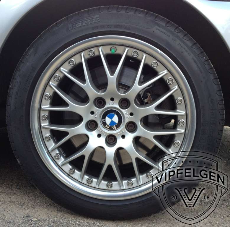

die meist' verbaute "geschraubte" ist die Kreuzspeiche 42:
[ externes Bild ]

Nachfolgend zur Styling 42 noch ein paar Original-Stylings:
In 17“
- Styling 5 (7,5 ET41 rundum oder auf der HA in 9J ET26 vom E39)
- Styling 29 (7,5 ET41 rundum oder 7,5 / 8,5 J jew. ET41)
Sind übrigens alles BBS Felgen
Die Styling 78 (beim Z3 in 17“ 7,5/8,5 ET41) gibt vom E85/E46 als 2-heilige in 18“ (8 J ET47 / 8,5 J ET50)
