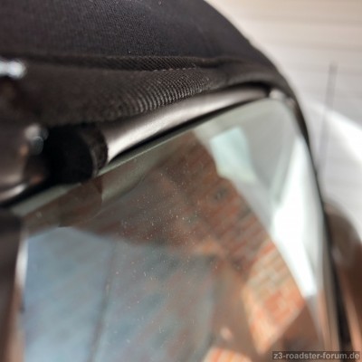

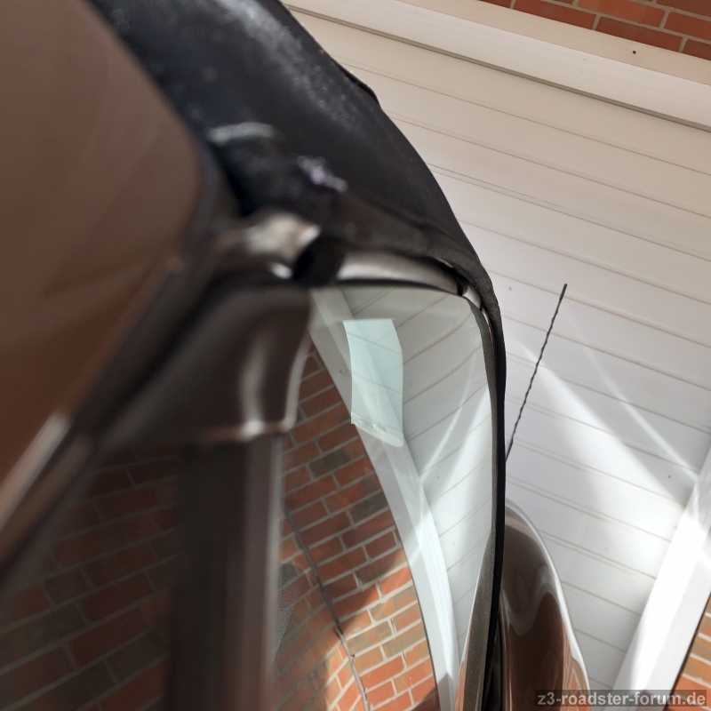

Moin Moin,

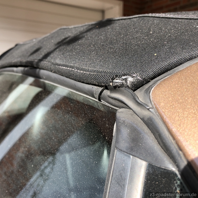

ich habe da eine Frage zum leidigen Thema der Undichtigkeit:
Meine Verdeckdichtung rechts liegt deutlich über dem Scheibenrand der Beifahrertürscheibe, links liegt sie deutlich weiter innen, hier regnet es auch rein.
Ich hab die Scheibenneigung bereits maximal nach innen gestellt um den Anpressdruck zu erhöhen, ohne Erfolg.
Ich hoffe man kann das auf den Fotos so halbwegs erkennen.
Hat jemand einen Tipp? Ist das eine Einstellungssache oder müssen die Dichtgummis getauscht werden?
Vielen Dank!!
Schönes Wochenende, Nordede

Beitragvon der_Thomas » 21.10.2020 14:15
Hallo, das sieht definitiv nach einem Defekt aus.
Wenn du das Verdeck halb öffnest, kannst du diese Dichtungen einfach abziehen und prüfen.
Vor der Montage der alten oder auch neuer Dichtungen einfach ein kleines bisschen Wasser oder Teflosspray an die Rückseite der Dichtung sprühen, dann lässt sie sich besser montierten.
ACHTUNG: Die Dichtung links und rechts sind nicht identisch, also schön aufpassen.

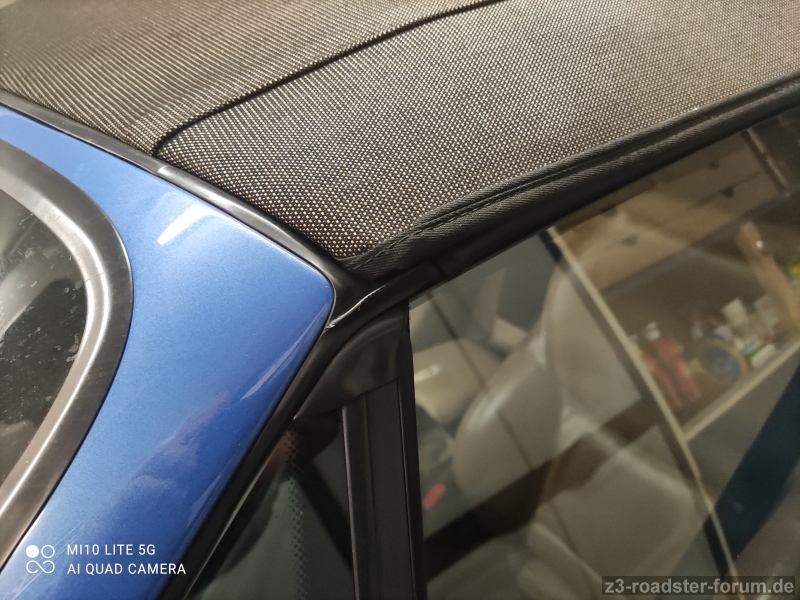

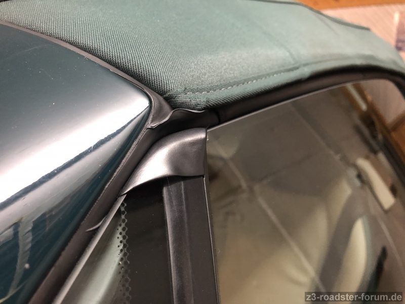

Irgendwie sieht die ganze Ecke,Dach,Dichtung vermurkst aus,ich würde eher auf ein neues Dach tippen.So wie es vorne an der Ecke aussieht,bekommst da bestimmt Wasser rein,aussehen sollte es so. :wink:

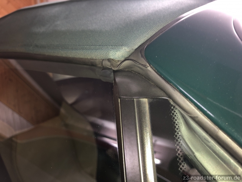

Das denke ich auch. Sieht alles etwas verzogen aus, die Dichtung hängt lose seitlich-oder sehe ich das auf dem Foto nicht korrekt ? Ist die Scheibe hinten oben nicht zu weit nach außen ? Foto ist etwas unscharf...
Der Stoff und evtl. die Membrane ist beschädigt.
So ist es bei meinem:

Vielen Dank für die Antworten,
mein Verdeck hat sich an den Ecken tatsächlich etwas durchgescheuert, und anhand Eurer Bilder sieht man wie die Dichtungen liegen sollten.
Ich werde sie demnächst austauschen, obwohl es bei dem norddeutschen Regen der letzten Tage im Auto trocken geblieben ist.
