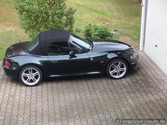

Hallo Zusammen,
ich hoffe ihr könnt mir verzeihen , aber mit der Suchfunktion komme ich noch nicht so richtig zurecht
Auf der Suche nach dem richtigen Reifendruck bin ich leider im Handbuch nicht fündig geworden , weil mein Vorgänger (ein BMW Meister) den Z3 hinten mit 255/35 R18 und vorne mit 225/40 R18 vom Z4 umgerüstet - sogar alles sauber eingetragen
Hat jemand den richigen Druck für die Reifen ?
