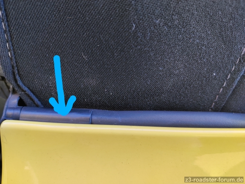

Hallo zusammen,
seit einiger Zeit ist das Verdeck von meinem Zetti undicht, ich denke es liegt daran, dass dieses "Plastikteil" (siehe Bild) auf der Beifahrerseite verloren gegangen ist. Wisst ihr denn wie dieses "Plastikteil " richtig heisst?

Das Teil nennt sich Abdecking und hat meine ich folgende ETK: 51718401844

Beitragvon Patricia » 06.10.2020 07:23
Guten Morgen,
also das Wasser tritt genau dort ein wo diese Abdeckung fehlt. Habs auch mit einer Giesskanne getestet und das Wasser vom Dach über diese Stelle laufen lassen, es dringt sofort ein. Von der Hutablage auf der Beifahrerseite läuft es dann weiter bis in den Kofferraum. Der Zetti lässt sich dann sogar eine Zeit lang nicht mehr starten bis wieder alles trocken ist. Ich habe jetzt erst einmal die Abdeckung bestellt und hoffe, dass damit alles behoben ist.

Beitragvon OldsCool » 06.10.2020 07:52
Autsch... Das hört sich nicht gut an. Auf jeden Fall mal alle "Vertiefungen" kontrollieren und trocken legen. Zum einen im Kofferraum (rechts und links unter den Plastikmulden und Batterie Fach) und auch unter den Sitzen (Sitze raus, Teppich hochklappen). Dort sitzen die Seitenaufprallsensoren. Wenn die im Feuchtbiotop gammeln hast du Spaß mit der Airbagleuchte. Ersatz ist schwer zu bekommen und/oder teuer.

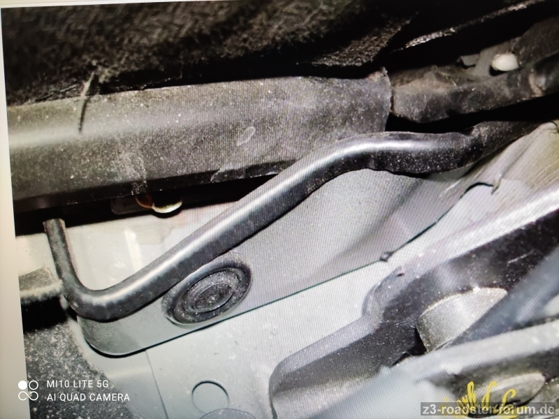

Hallo,das liegt garantiert Nicht an dem Kunstoffteil,das Teil ist nur ein zusätzlicher Halt für die umlaufende Dichtung.Das Wasser was von der Dichtung abfließt soll auch dort entreten,denn von innen befindet sich an dieser Stelle ein Wassersammelkasten,der der Wasser ableiten soll.Guck dir das Teil mal an.
