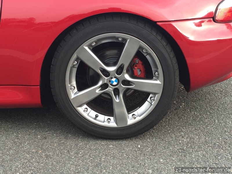

Beitragvon Uwe HB » 05.10.2020 20:39
Moin Arnold,
hast du schon mal darüber nachgedacht rundum 225/45/17 Ganzjahresreifen zu fahren? Du brauchst von deinen Felgen auf dem QP noch 2 Stück der Vorderachse (wahrscheinlich 7,5*17 ET41), machst rundum 225er Reifen drauf und packst hinten noch 20-25mm Spurplatten (je nachdem was geht oder dir besser gefällt) zur Optik drauf. Ich fahre im Winter auf dem QP auch rundum 225er Bereifung mit Spurplatten (allerdings als echte Winterreifen).

Beitragvon Micki1005 » 13.10.2020 06:12
genau so haben wir das auf unserem kleinen Zetti auch gemacht, sieht gut aus und fährt sich gut.
