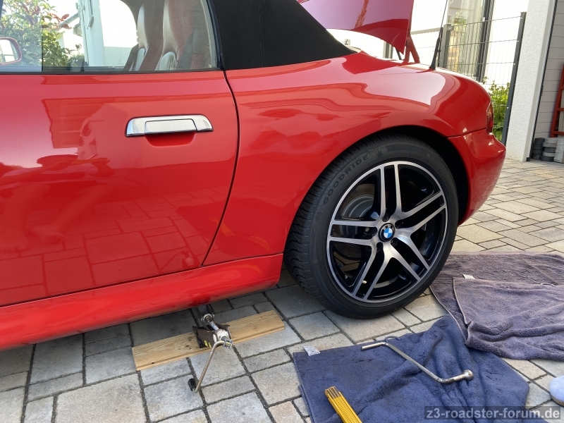

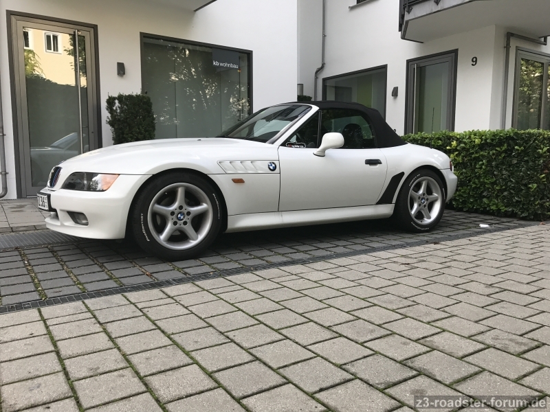

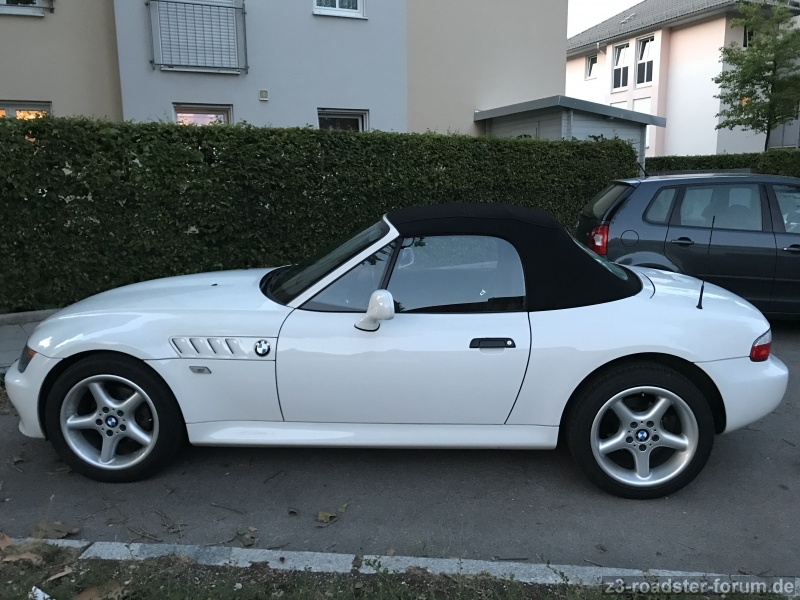

Hallo zusammen,

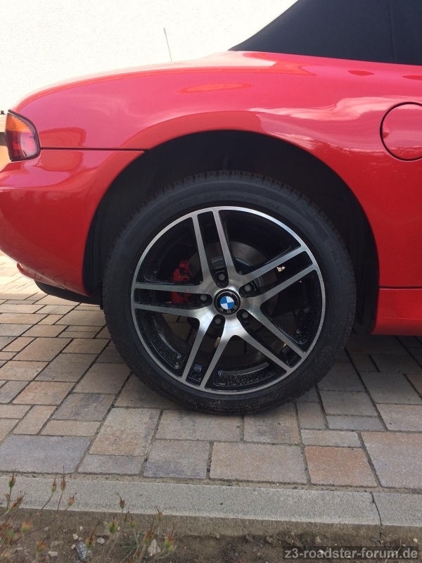

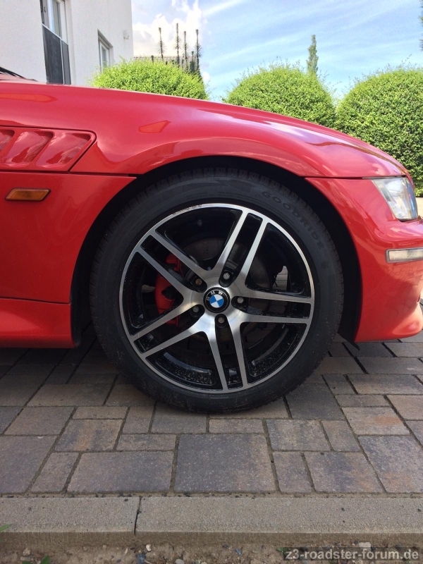

mein Vater hat einen Z3 Roadster 1.8i von 1996 und ist mittlerweile verzweifelt, weil das Auto hinten so hoch ist. (Höhe vorne: 1,5 cm , Höhe hinten: 9cm)
Wir haben immer gedacht, dass der Vorbesitzer sicher nicht die Originalen Federn hinten eingebaut hat und haben uns bei kfzteile24 diese Federn
https://www.kfzteile24.de/artikeldetail ... 1540-22766
gekauft und heute eingesetzt.
Ergebnis: Das Auto sitzt genauso hoch wie vorher. (wieder 9cm)
Könnt ihr uns vielleicht einen Tipp geben warum das so ist und was man tun muss, damit das Auto auch hinten die besagten 1,5 cm Abstand zwischen Reifen und Karosserie hat?
Vielen Dank und viele Grüße
David

Hallo David,

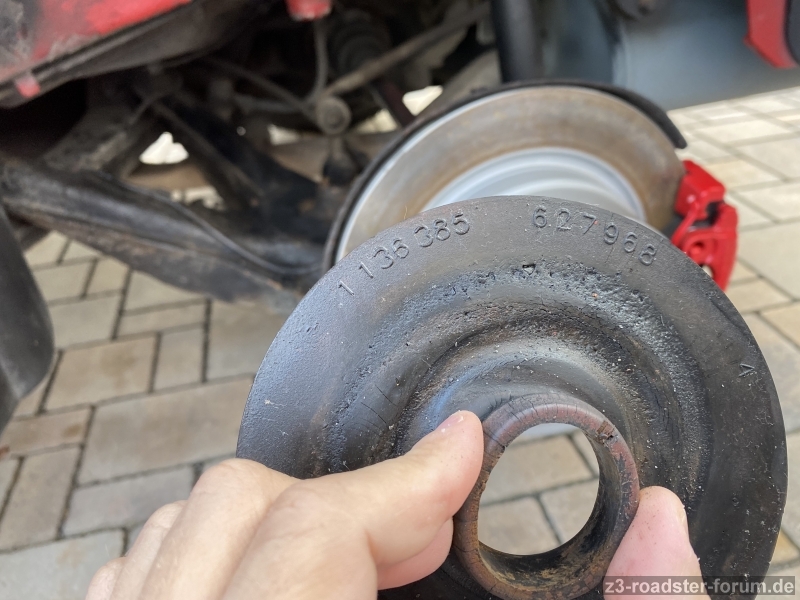

Sind da eventuell zu dicke Federunterlagen drin (E36 Schlechtwegepaket)? Das sieht schon seltsam hoch aus :pssst:
Gruß Steffen

Beitragvon mk-z3-2.0 » 18.09.2020 12:44
Das Bild erinnert an den Golf Plus...das ist definitiv so nicht richtig

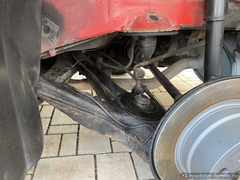

Aus der Ferne schlecht zu beurteilen. Federt er überhaupt ganz ein? Einfach die Ferdern nochmals raus und sehen ob es überhaupt weit genug rein federn kann.Eventuell ist eine Begrenzung vom Vorbesitzerceingebaut,warum auch immer.Hilfreich wären auch Bilder ohne Rad.

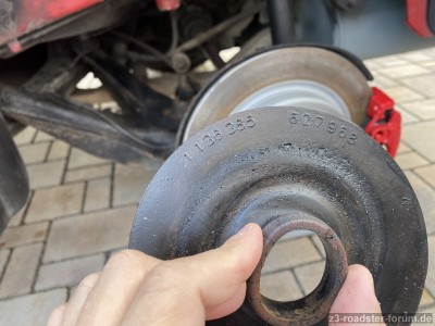

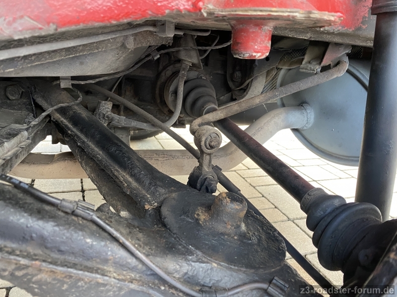

Beitragvon deluxe2k2 » 18.09.2020 15:17
Danke schonmal für eure Hilfe!!!!

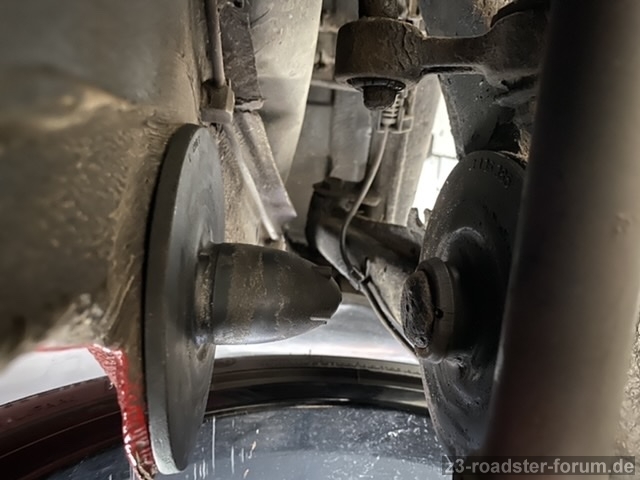

Folgende Tests haben wir schon gemacht:
Stoßdämpfer mal unten rausgeschraubt und reingedrückt bis zum Anschlag (mit der Hand) -> hat noch viel Spiel.
Feder raus, Rad drauf und langsam den Wagenheber runtergedreht -> Auto geht ohne Probleme runter.
Hab jetzt noch ein paar Bilder gemacht, was meint ihr?

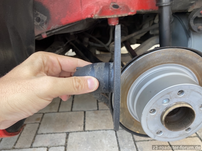

Beitragvon deluxe2k2 » 18.09.2020 16:16
Ich hab das jetzt mal gemacht und das Auto ohne Feder etwas abgelassen:
Ergebnis seht ihr im Foto:
Dann hab ich mal ausgemessen wie der Abstand zwischen den beiden Gummis sein müsste, also Länge der Feder im belasteten Zustand: 11,5 cm
Auf der anderen Seite mit belasteter Feder ist der Abstand 18,5

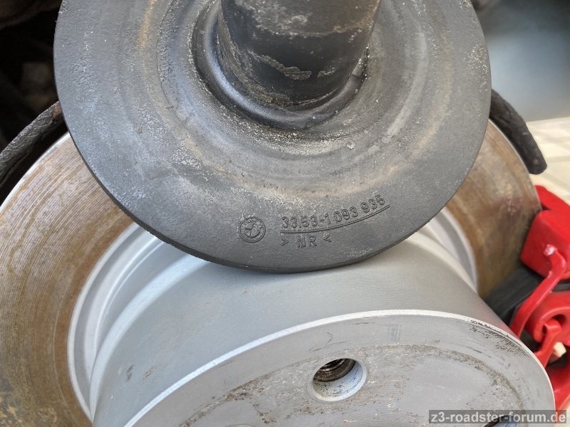

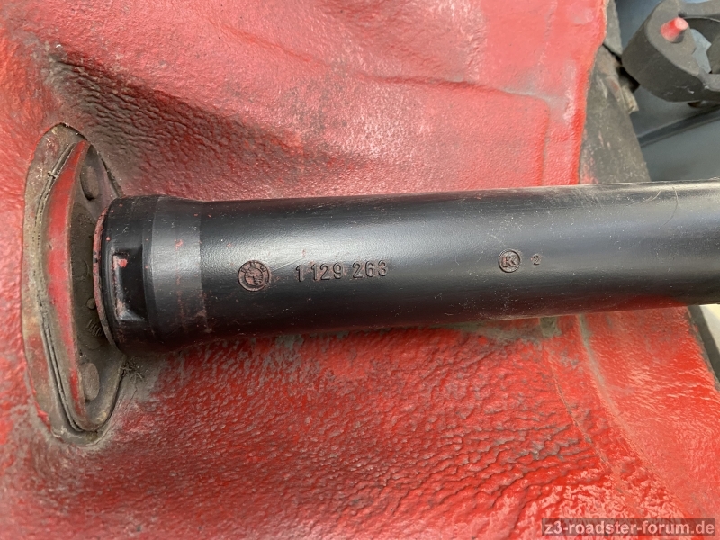

Beitragvon pat.zet » 18.09.2020 17:47
sind da evtl die falschen HA dämpfer drinne ?
die federn hab ihr nach welchenm muster / nummer o . ä . gekauft ?
vorne sind oe federn drinne ?
oder was genau ist da eingebaut ?

Beitragvon deluxe2k2 » 18.09.2020 18:02
Spielen die Stoßdämpfer überhaupt eine Rolle, wenn sie noch Spiel haben?
Wie gesagt, ich habe mir auch mal den Spaß erlaubt und die Feder eingebaut und das Auto ohne Stoßdämpfer abgelassen und der Abstand war genauso hoch wie mit Stoßdämpfer. Er federn ja nur die harten Stöße ab und ist nicht maßgebend dafür wie das Auto aufsitzt.
Die Federn haben wir ganz normal nach Modell BMW Z3 1.8 gekauft, da gibt nicht viel Auswahl.

Beitragvon pat.zet » 18.09.2020 18:05
snd die federn vorne original ?
denn mein roadster sah mit dem town + country original Fahwerk auch so aus aber halt gleichmässig hinten und vorne.
wenn die dämpfer zu lang oder , und zu hart sind dann kann die feder ihren negativ federweg nicht bekommen.
Aber wenn du das auto ohne Dämpfer abgelassen hast und es steht gleich, glaube ich ja eher daran das er vorne nicht normal steht , aus welchem grund auch immer ........
