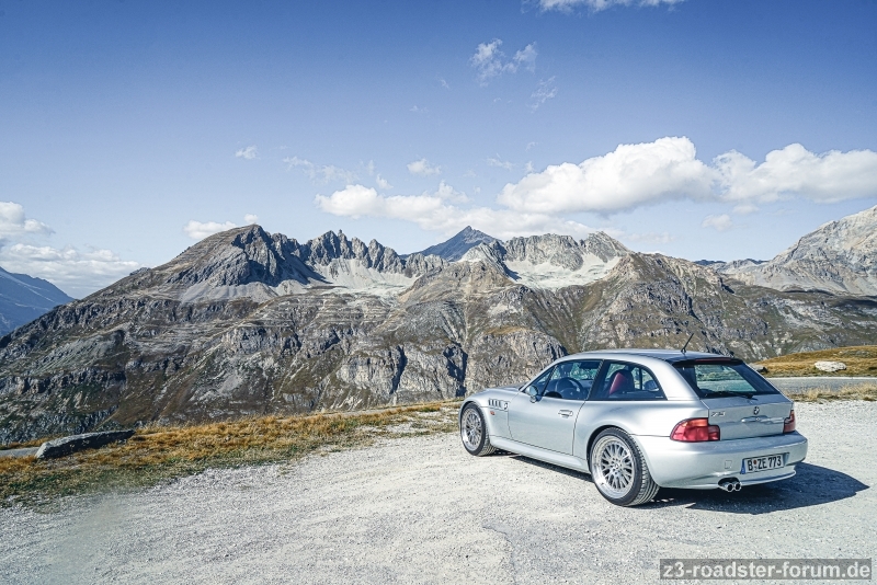

Beitragvon wheelsofstil » 05.09.2020 16:02
Danke für den Support!
In der Tat gehts nicht um Vernunft. Ein Z3 Coupe auf hässlichen Schmalspurrädern durch den Winter zu treiben ist, wie ich finde, die größere Schande als schöne Original-Felgen intensiv zu nutzen... ;-)
Meiner soll auch nicht täglich im Salz oxidieren, sondern fit sein für nen trip nach Skandinavien, und die Leute da sind ja so weise und streuen nicht...
Werde mal sehen, was das Netz so hergibt. Vielleicht wähle ich auch Styling 68, die gibts häufiger (dann in 7,5 und 8,5" mit ET41/50).
Hier noch ein Bild von den aktuellen Rädern (8/9x18 ET35)...
Nochmal danke!
Sven
