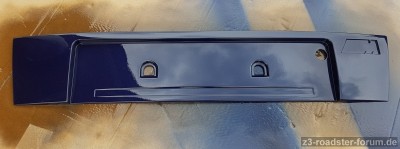

Ich habe da gegenwärtig an so eine Aktion gedacht, wie in der nachfolgenden Bilderserie: I've a dream!
Ich bin mir im Klaren darüber, dass ich nicht der Lacker vorm Herrn bin; aber für das erste Mal kann ich gut damit leben.
Das M-Emblem kommt nach der Trocknungsphase, dazu noch ein "memory of glorious times".
eisi, der jetzt dafür hoffentlich nicht aus dem Forum verbannt wird.

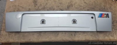

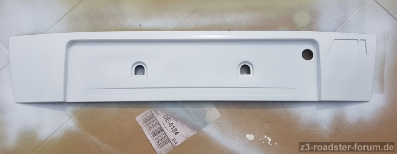

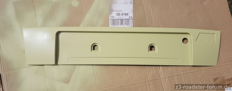

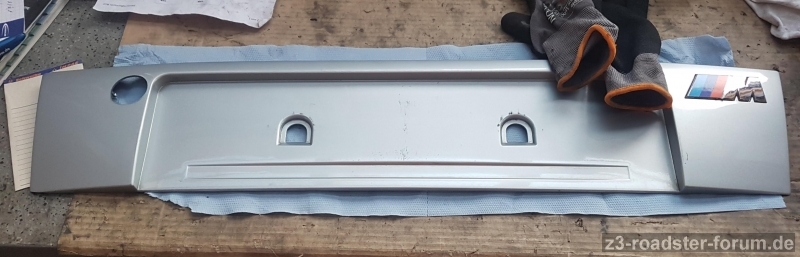

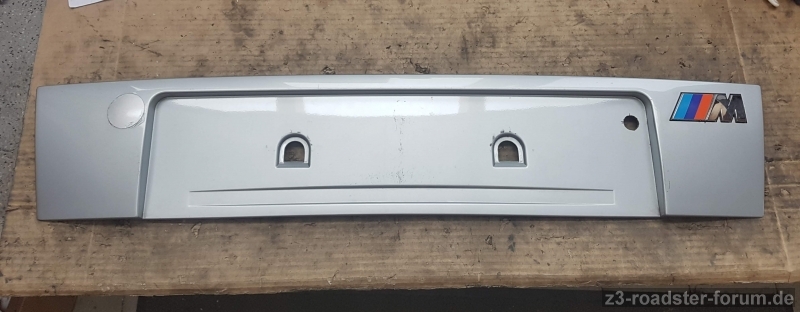

Originale M-Heckblende als Ausgangsprodukt...

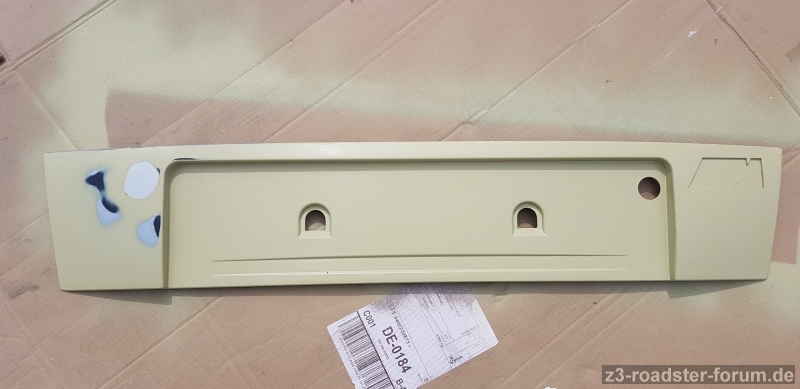

Erster Schritt: Das Kofferraumschlossloch verschließen und für das vorhandene ein neues Bohren...
...dann den Lack-Unterbau sorgfälltig aufbauen...
...bis alles passt...
...abschließend die Grundierung aufgetragen...

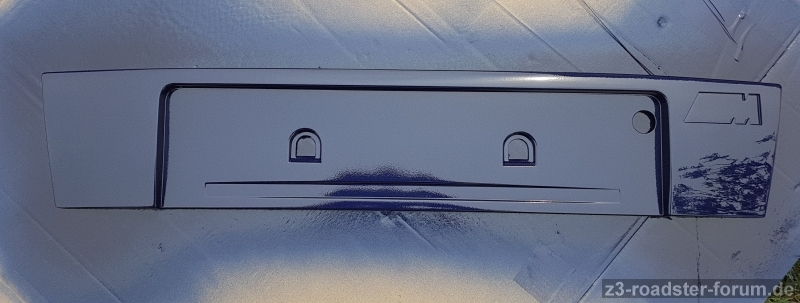

...Basislack 297 in drei Schichten aufgetragen und

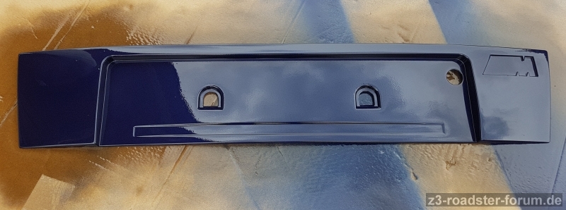

...final nochmal 3 Schichten Klarlack.

Beitragvon Domi-2.0 » 31.08.2020 17:17
Leider kann ich nichts direkt zum Thema beitragen, aber das sieht mir nach 1k-Klarlack aus. Probier doch nächstes Mal 2k-Klarlack, den gibt es ebenfalls in der Dose. Ist aber schneller grifftrocken, leichter zu sprühen bei seeehr viel besserem Finish (meiner Meinung nach), wird durch das 2-Komponenten-System härter und widerstandsfähiger als der 1k-Lack und Fehlstellen lassen sich nach kompletter Austrockung sehr viel besser schleifen und polieren.
Mit einem guten 2k-Lack aus der Dose kann man schon verdammt nah an professionelle Pistolen-Lackierungen rankommen :thumpsup:

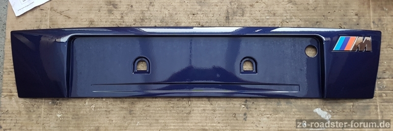

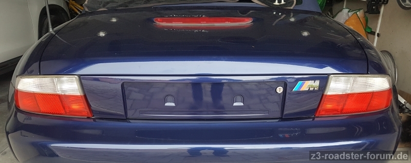

Ich habe mir noch ein Bild erlaubt.
Soweit fertig mit M-Emblem

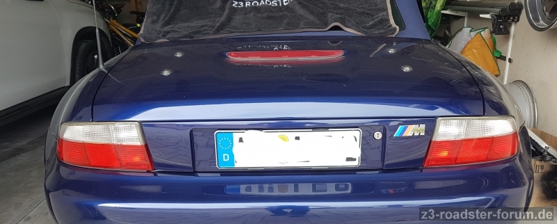

Hier das Bild des Ergebnisses meiner Arbeit :banana:
Modifizierte M-Blende am Z3 VFL-Heck

Beitragvon RunnerAZ36 » 01.09.2020 08:16
Schaut super aus.
Wie ist das Schloss dann zu bedienen, wenn ein Nummernschild montiert ist?
RunnerAZ36
Beiträge: 1640
Bilder: 51
Registriert: 23.05.2016 20:04
Wohnort: Wilder Süden
Z3 roadster 1.8 (12/1997)
Z3 coupe 2.8 (12/1999)
Re: Blende Heckklappe M Design
Beitragvon eisi » 01.09.2020 08:34
RunnerAZ36 hat geschrieben:Schaut super aus.
Was denkst Du denn...? Der Z3 war mal ein 007-Fahrzeug!
Ich hab ein Scharnier an meinem Kennzeichen vor der letzten Nummer; umklappen, aufsperren, drücken.
eisi, der das nicht ernst gemeint hat
...mit kurzem Kennzeichen ist das natürlich ohne Trickkiste händelbar
