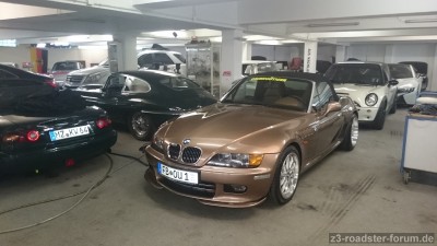

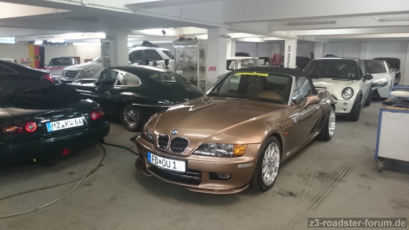

Ich bin von der Keramikversiegelung begeistert.

Oliver hat geschrieben:Ich bin von der Keramikversiegelung begeistert.
Ich bin von deiner Zettifarbe begeistert Oliver! :thumpsup:

Danke für die Blumen Alex :oops:
