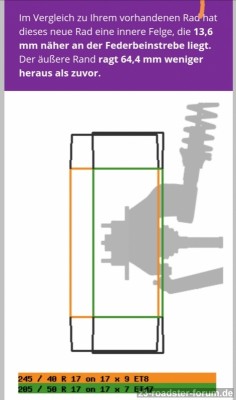

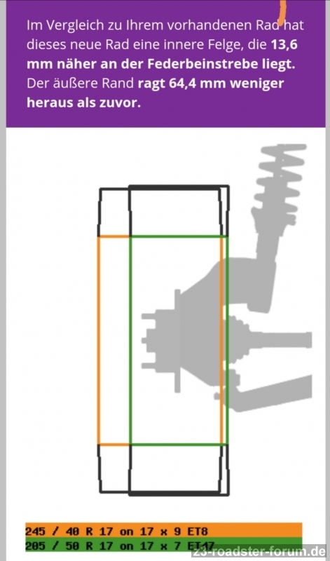

Ich hab mal mit den Standardwerten für den E46 (ET/IS 47) gerechnet. Das wird hinten schon knapp. Der M hat eine sehr kleine Einpresstiefe (8). Mit dem 17" E46-Rad kommt die Felge ca. 13mm näher ans Federbein (siehe Bild). Müsstest du mal schauen ob da noch soviel Platz ist.
Vorne sollte es problemlos gehen. Wir reden hier ja nur über das darauf abstellen, nicht übers Fahren. Der Reifendurchmesser stimmt in keinem Fall mehr.

Beitragvon GeNü » 09.08.2020 13:11
Hallo Steffen
Besten Dank für den Tip und das Nachrechnen der Durchmesser/Platzverhältnisse.
Ich werde den 17" Radsatz vom E46 mal probieren.
Beim Wechseln merke ich ja dann auch, ob ich Freilauf der Felgen/Räder habe.
Wie gesagt, will das Auto ja nicht fahren sondern nur sicher abstellen.
