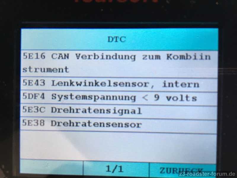

habe den Fehlerspeicher ausgelesen und diese Info erhalte
5E16 CAN Verbindung zum Kombiinstrument
5E43 lenkwinkelsensor, intern
5DF4 Systemspannung < 9 volts
5E3C Drehratensingnal
5E38 Drehratensensor
Gruß Bernd

Re: Bremse spinnt total
Beitragvon neuling » 21.07.2020 09:46
Ordentlich auslesen lassen das I Carsoft ist da nicht so zuverlässig
Beitragvon OldsCool » 21.07.2020 10:00
Das könnte auch ein Kabelbruch/Kurzschluss sein, zwecks Unterspannung und CAN Problem. Aber siehe Neuling. In*a muss her.
@John: Fehler sind im DSC welches möglicherweise die Bremsung ausgelöst hat. Das ABS hat nur das Blockieren verhindert. Das spricht wiederum eher gegen einen mechanischen Defekt wenn das ABS durch wegnehmen des Bremsdrucks die Bremse wieder lösen konnte. Trotzdem würde ich da alles auseinander nehmen...
Gruß Steffen
Beiträge: 7763
Registriert: 05.06.2019 13:08
Beitragvon John57 » 21.07.2020 10:06
Du hast ja geschrieben das DSC hast du ausgeschaltet und der Fehler kam nicht wieder. Es deutet für mich somit auf die Sensoren hin,es war ja auch nur 3-4 m. Ich würde die Sensoren tauschen, ich denke die kosten nicht alle Welt.Das Risiko so zu fahren muss man für sich selber abschätzen.
