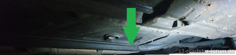

Gibt es beim Aufbocken durch zB Hebebühne am Längsträger (siehe grüner Pfeil im Photo) ein Problem hinsichtlich Rost/Ermüdung?
Das daran u.a. die Stabilität des Autos hängt und somit als Aufnahmepunkt für Hochheben geeignet wäre ist soweit klar, aber vielleicht gibt es Altererscheinungen oder sonstige Faktoren woran man auf den ersten Blick nicht denk.

Beitragvon Spandauer » 09.03.2024 08:07
Hallo, wenn der Zetti neben den Aufnahmepunkten angehoben wird, dann ist die Schwellenverkleidung dazwischen. Ob das so optimal ist? Zwischen Verkleidung und Schweller ist oft Sand usw. . Das wird dann alles zusammen gepresst.
