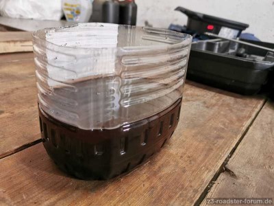

heute habe ich mal in das Reservoir vom Servoöl geschaut. Dabei ist mir aufgefallen, dass das Öl ziemlich braun ist, zumindest auf den ersten Blick.

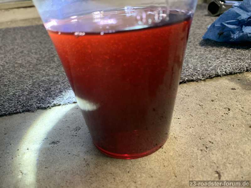

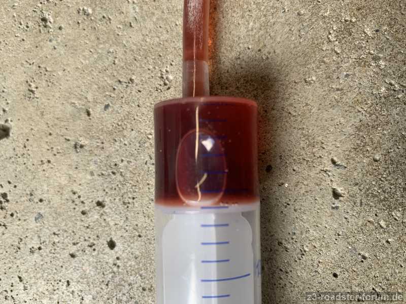

Bei meiner Laufleistung konnte ich mir aber nicht vorstellen, dass das Servoöl "verbraucht" ist. Um das näher zu betrachten habe ich mit einer kleinen Spritze etwas Öl abgesaugt und siehe da: es ist schön rot, so wie es eigentlich sein soll.
Mich würde nun interessieren wie die braune Farbe im Behälter zustande kommt. Ich vermute dass sich ein Schicht bzw. ein Film auf dem Öl oben gebildet hat. Könnte das sein?
Falls sich das Öl irgendwie trennen würde oder so, würde ich es auf jeden Fall tauschen und das System dabei auch spülen.

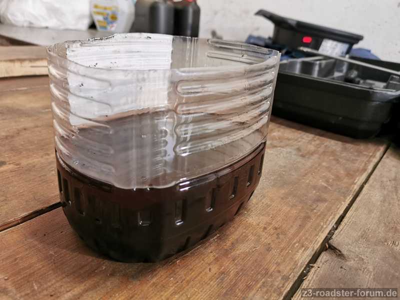

Autsch... Hast du im Motor auch noch das erste Öl drin, weil hat ja noch nicht viel gelaufen? :shock:
Im Ernst... Das Servoöl ist natürlich nicht den gleichen thermischen und verbrennungsprozesstechnischen Belastungen ausgesetzt wie das Motoröl. Trotzdem altert das auch. Bei meinem Großen (auch M54) ist die Servopumpe über den Jordan gegangen, da war der Wechsel natürlich ein Aufwasch. Ist schon etwas Sauerei wenn man es richtig spült (siehe hier). Die Brühe war auch so braun (siehe Bild) . Aber durchweg. Ob da eine kleine Menge in der Spritze optisch repräsentativ ist? Müsstest du mal mit einer ebenso kleinen Menge frischen Öl vergleichen. Das ist wahrscheinlich im Vergleich glasklar... Eine kleine Probe trügt da..
Aber wenn das arme Gefährt eh nur steht, dürfte das nicht wichtig sein. Also wenn du ganz viel Zeit und Lust hast......

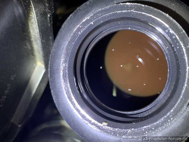

Habe den Behälter mal etwas leergezogen.

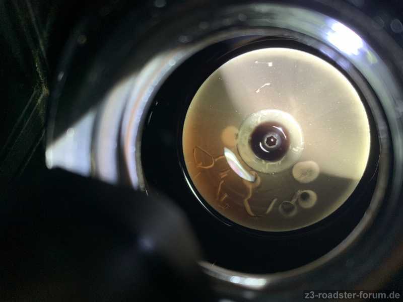

Auf dem Filter im Behälter ist leichte Verschmutzung zu sehen. Für das Alter sieht das Öl eigentlich gar nicht schlecht aus. Wirkte im Behälter trotz Taschenlampe viel dunkler.
Behälter

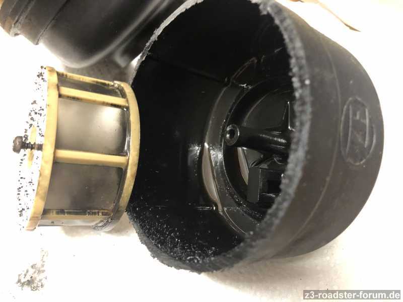

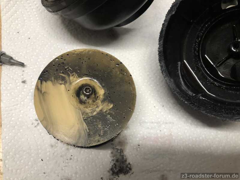

Ich habe jetzt gerade das Servoöl gewechselt.
War auch noch schön rot und kaum anders als das neue ATF.
Hab allerdings schon 200tkm runter.
Habe auch den Behälter und damit den Filter gewechselt.
Den alten habe ich zersägt. Dort sieht man allerdings schon metallische Ablagerungen.
Auf den Fotos sind auch Späne vom zersägen. Die muß man sich wegdenken.
