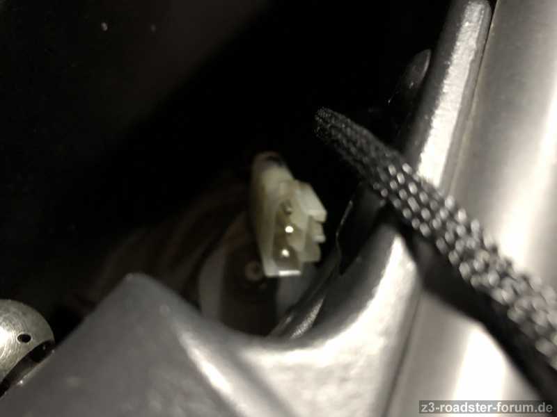

Beitragvon Uranus87 » 07.06.2020 14:27
Hallo hier ein Foto vom Stecker:
Stecker Mikroschalter
