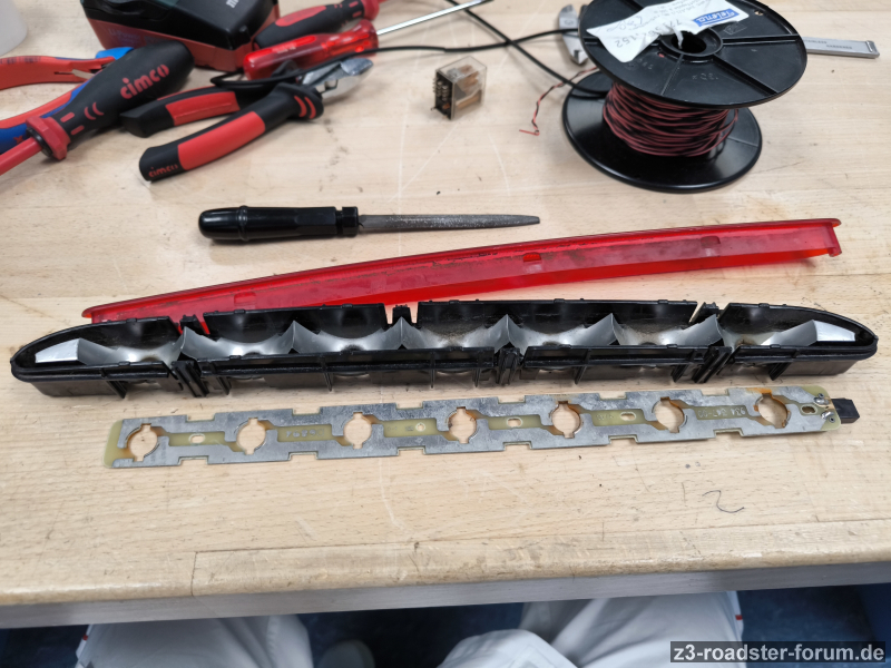

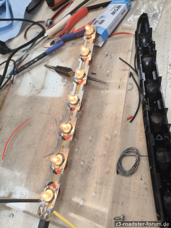

Ich hatte mal eine Anleitung erstellt wie man die Fassungen repariert.
Re: Neuzugang aus Karlsruhe
Diese werden durch T10 W5W W2,1X9,5D Gummi Fassungen ersetzt.

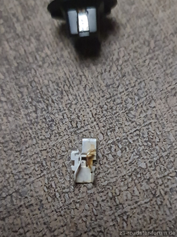

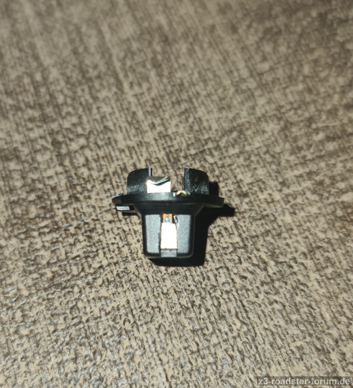

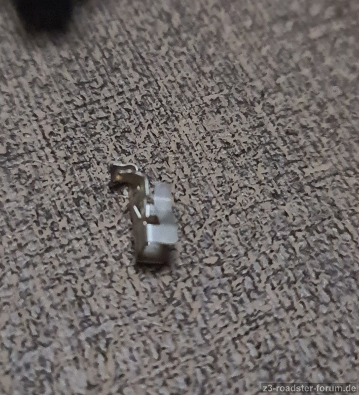

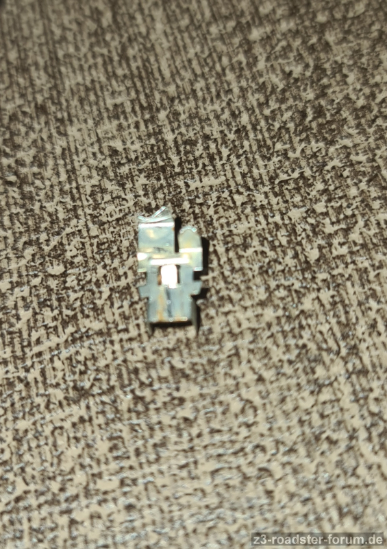

Ich habe bei meinen Lampenfassungen die Glühlämpchen entfernt und musste feststellen, dass ebenfalls leichter Korrosionsbefall herrscht :roll:

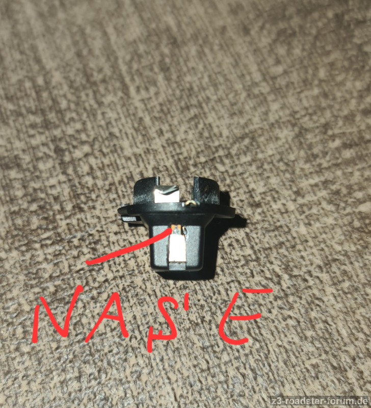

Daraufhin habe ich die Fassung zerlegt und die Kontakte zum Reinigen herausgenommen.
Das geht ganz einfach, siehe Bilder
Dann wieder zusammensetzen, fertig.
Damit erspart man sich eine teure Neubeschaffung.
Lampenfassung T10
Fassungselement ausgebaut
Dazu die Nase mit spitzem Nagel eindrücken und gleichzeitig hochziehen
Nase wieder etwas herausdrücken, um nach dem Einsetzen wieder arretiert zu können
Ungereinigter Zustand, man sieht den leichten Rostbefall

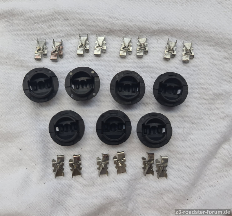

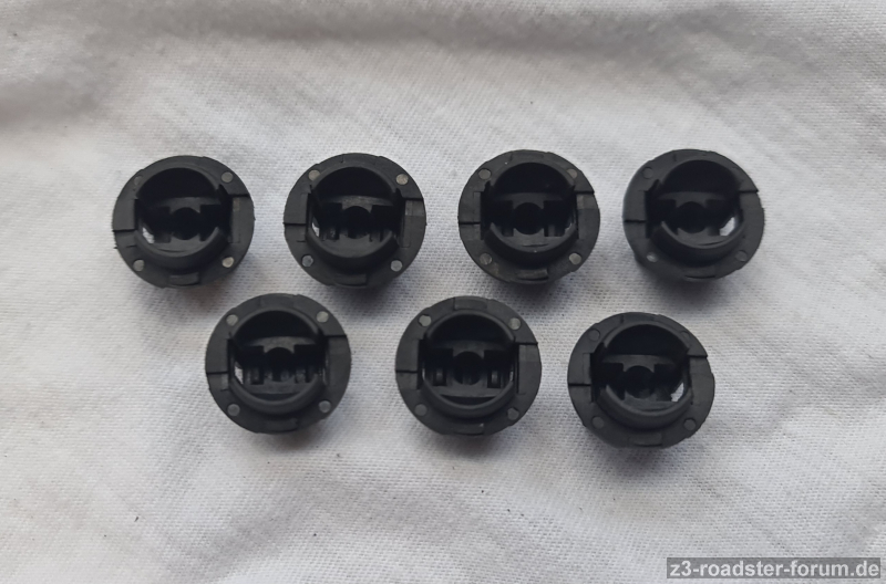

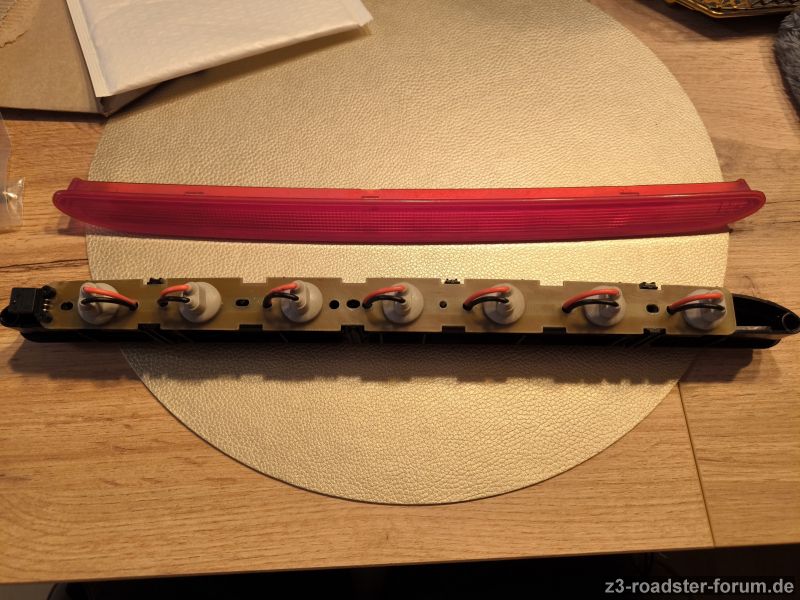

Reinigung der Fassung dritte Bremsleuchte 63258389736

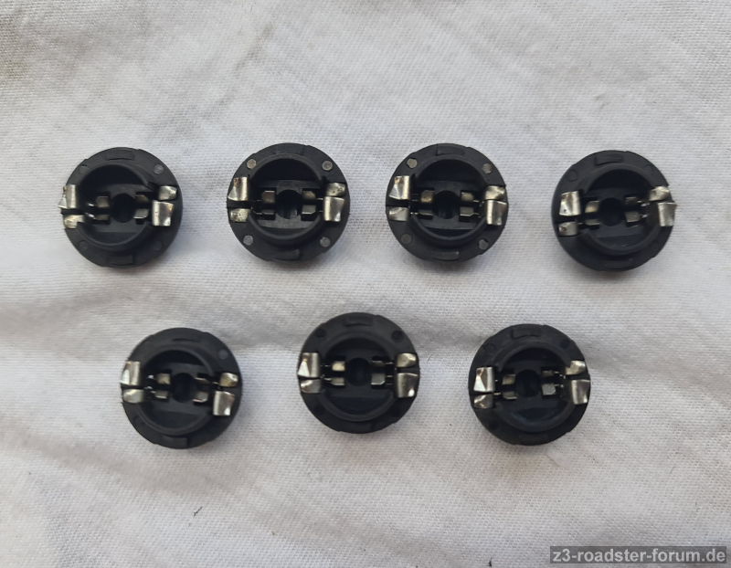

Beitragvon eisi » 28.07.2025 07:08
Heute alle sieben T10er zerlegt, gereinigt, konserviert und wieder zusammengesetzt - jetzt sind die wieder chic und fast wie neu, ohne Korrosion.
Arbeitsaufwand für sieben Stück in etwa 1 Stunde - die sich in meinen Augen gelohnt hat.
Die Kunststoffkappen mittels klein(st)er Bürsten gereinigt

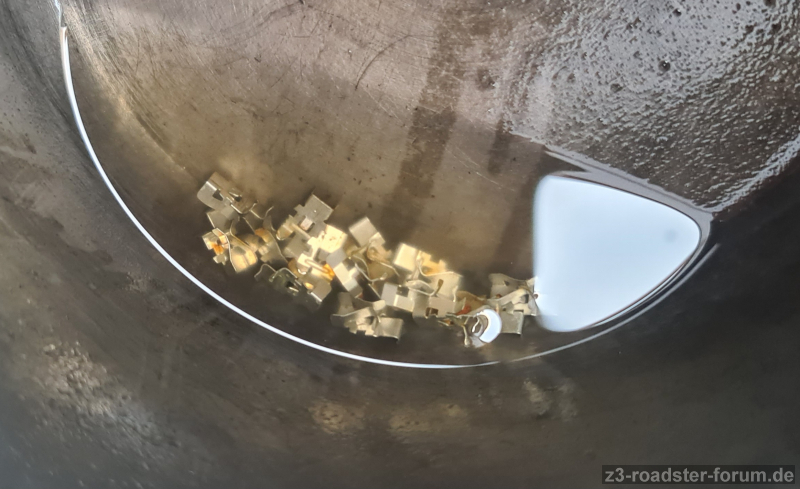

Die Kontakte in ein Reinigungs- und Korrosionsschutzbad für 15 min eingelegt
Final die Teile mittels weicher Messingbürste nachgearbeitet
Nach dem Einstecken der Kontakte sind die wieder für ein ¼ Jahrhundert verwendungsfähig
