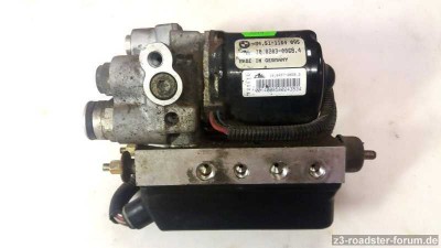

meine Kontrollleuchte ABS ASC Leuchtet Dauerhaft.
Ich habe jetzt im Winter alle Bremsen neu gemacht und zugleich die 4 Sensoren ersetzt
Ohne Erfolg
Das Fahrzeug bzw Steuergerät in Richtung ABS lässt sich nicht auslesen "Steuergerät nicht erreichbar" Über und ISTA
ABS Steuergerät? Sitzt keins hintern Handschuhfach.
Hydro Hab ich ausgebaut, Stecker überprüft und im Inneren geguggt ob alle Lötstellen Sauber sind, wobei ich das Hydro habe, da wo keine Platine drin sitzt, da sind nur die einzelnen angesteuerten Einheiten unter dem Deckel
Bild vom Hydro im Anhang
Relais? Im Sicherungskasten sitzen ja 3 Relais, aber ich denke das kommt so gut wie nie vor das die Dinger kaputt gehen?

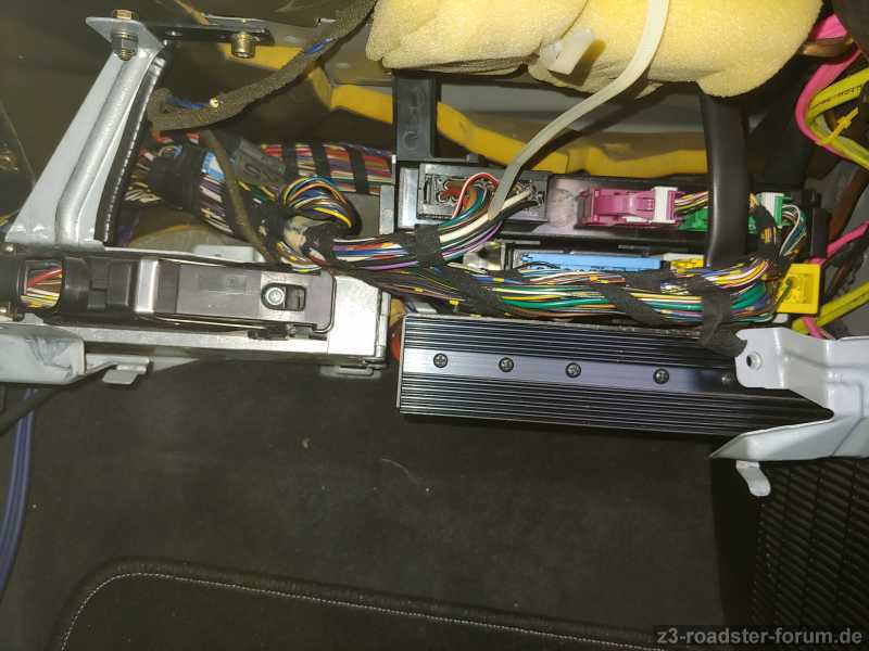

Ja hinterm Handschuhfach Sitzt nix, auch vorne im Motorraum Beifahrerseite, da Sitzt nur das normale SG
Im Anhang ein Bild vom "hinter dem Handschuhfach"
Das schwarze unten ist ne Endstufe
Normal müsste es wenn dann ja rechts an der Seite hängend sitzen richtig?

Beitragvon Arminius » 25.05.2020 12:15
Moin,
entschuldige bitte die späte Rückmeldung.
Eines der drei Steuergeräte auf dem Bild ist. Ganz sicher. Ich bin vor Jahren darauf gestoßen, weil ich meinen Subwoofer dort anbringen wollte,
auf dem Bild der Einbauanleitung hier aus dem Forum waren an der Stelle nur 2 Steuergeräte, als ich das Handschuhfach demontierte, waren bei mir 3.
Die hääten demontiert und hinterm Teppich versteckt werden sollen. Bei 3 Stück allerdings nicht möglich. :wink:
Lad Dir mal den Schaltplan für den Jahrgang 1998 (oder 1997, die gibts aber nur in Englisch, 1998 sollte baugleich sein) runter, da findest Du das ABS/ASC Steuergerät mit den dazugehörigen Kabelfarben und Steckernummern.
Ich meine, die Nummern waren entweder am Gerät oder am Stecker ersichtlich, so hatte ich es gefunden.
Viel Erfolg,
