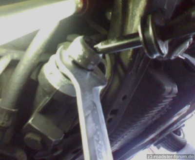

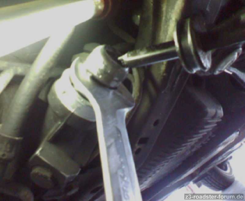

ich erinnere mich schwach daran, das der Schrauber ( Ex-Werkstattmeister von BMW) für diese Aufgabe eine große "Wasserpumpen"-Zange genommen hat.
Also hat er von der anderen Seite die Verschraubung mit einem Maulschlüssel ohne Drehmoment wieder angezogen. Ich gehe jetzt mal davon aus, daß die Fachwerkstatt beim Einstellen der Spur hier genauso gearbeitet hat. :mrgreen:

ich habe das schon öfter gemacht. Aber noch nie mit einem Drehmomentschlüssel. Ich habe einen 32er schön flach geschliffen. Ordentlich festziehen ist ja selbstverständlich, als Sicherung ist dann ja noch das "Umknickblech" vorhanden. Übrigens ist es nicht immer SW 32. Bei der letzten Bestellung habe ich links und rechts verschiedene Firmen geliefert bekommen. Eine hatte eine andere Schlüsselweite. Ich weiß aber nicht mehr aus dem Kopf, ob das 30 oder 34 war....
