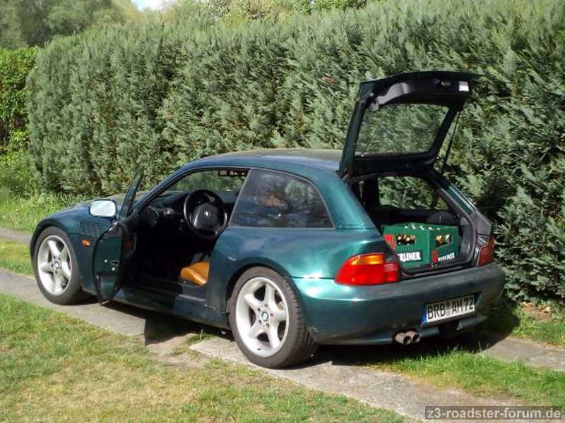

Soweit ich weiß ist alles original nur die Federn halt nicht (siehe Bild anbei, sind ca. 1cm). Die Dämpfer hat er damals nicht mitgemacht.
Okay, ich bespreche das die Tage mit dem Schrauber. Wird Zeit, da ich 6 Monate über TÜV bin. Ist mir noch nie passiert, aber ich fahre so selten mit dem Z. Habe für ihn eine Youngtimer-Versicherung und mir einen 99'er V70 gekauft.

Bei soviel Bier muss der doch tiefer liegen … :wink:
Mach2.8
Alter: 63
Beiträge: 3451
Themen: 137
Bilder: 154
Registriert: 08.03.2014 22:15
Wohnort: Bötzingen
Z3 roadster 2.8 (07/1997)
Re: Feder-Wechsel VA - Anleitung? HELP
Beitragvon mausi » 15.05.2020 14:18
... aber nicht lange :mrgreen:
