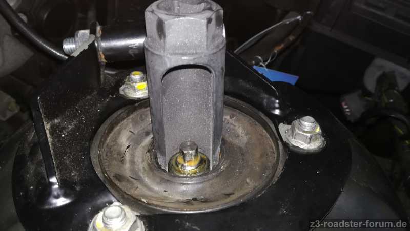

Das was der Mechaniker meinte ist das Spezialwerkzeug zum Lösen der Domlagermutter und gleichzeitigem Kontern der Stoßdämpferstange.
Dieses Spezialwerkzeug benötigt man. Es gibt dazu aber auch ein passendes Werkzeugset, ist hier im Forum
zu finden.
Der Thread dazu Spezialwerkzeug Alternative für Federbein Domlager Demontage
Ich rate dringend davon ab einen Schlagschrauber dafür
zu nutzen.

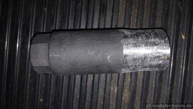

Ich habe mir eine Nuss angepasst siehe Anhang.
