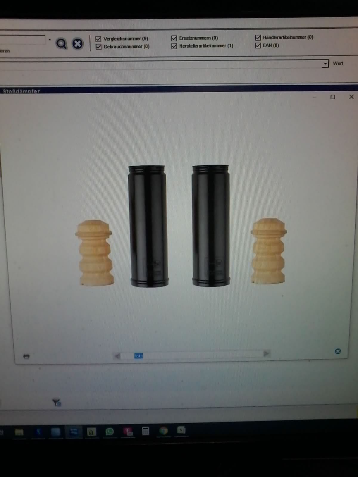

An der HA meines 2.0 FL mit M-Fahrwerk habe ich zur Zeit Monroe Stoßdämpfer verbaut, die ich gegen Bilstein B8 tauschen will. Ich bin mir jetzt nicht sicher, welche Anschlagpuffer und welches Staubschutzrohr ich benötige. Laut Onlinehändler brauche ich diese flachen (Teil 3 - [33521125078]), die ich auch gekauft habe.
[ externes Bild ]
Die Staubschutzrohre habe ich bei einem anderen Händler angefragt und der wiederum hat mir folgende Teile rausgesucht:
[ externes Bild ]
Also ganze andere Puffer.
Welche sind nun richtig?
Danke für eure Hilfe

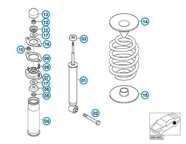

M Fahrwerk und B8 Dämpfer haben quasi keinen Anschlagpuffer an der HA. Wie im Bild ausm Teilekatalog ersichtlich. Da ist nur noch eine selbstklebende Gummischeibe. Die Anschlagpuffer gibt es nur beim AG Fahrwerk. Wobei ich mir selbst da nicht zu 100%sicher bin.

Ok, danke für die Antwort, so dachte ich es mir auch. Ich bau dann trotzdem den Staubschutz aus dem zweiten Bild in Kombination mit den flachen Puffern ein, richtig?

Wenn's passt, ja. Befürchte, dass nur die OE Teile passen. Der Staubschutz mit Puffer, wird ja mittels Puffer fixiert, daher könnte es sein, dass das ohne Puffer eben nicht geht.
