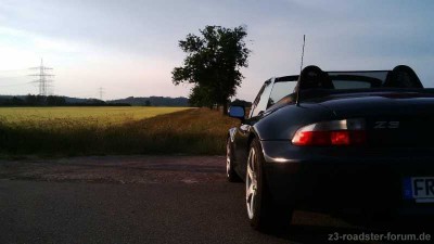

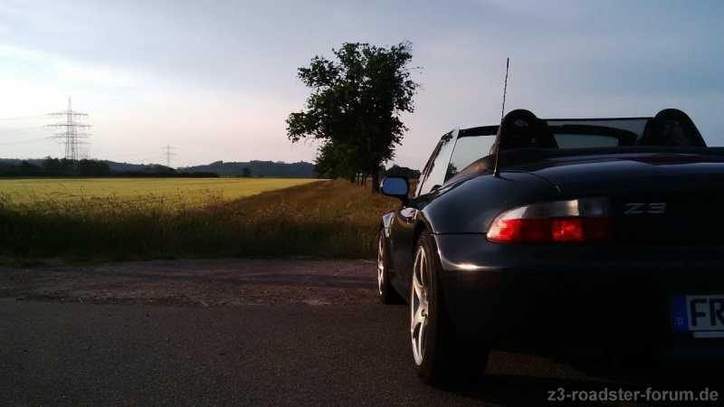

So sieht eine 8x17 ET14 mit 225er aus. ET34 + 20mm Platte
Zum Abgleich. Eine 10" mit 255er ist "etwas" breiter.

Schön , Nur was bringts? wenn der Felge noch 2 x 2,54 cm fehlen ? :idea:
