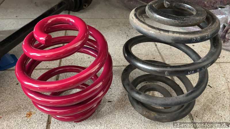

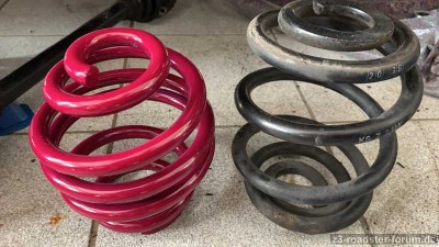

Hallo liebe Gemeinde,
Das der Z3 Nicht mit jedem Fahrwerk weit runter kommt, hab ich mittlerweile recherchiert.

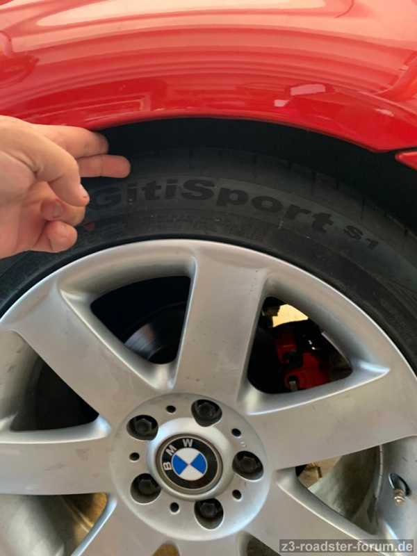

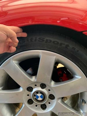

Ich heute endlich meine Hinterachse fertig bekommen und war beim ablassen erstmal enttäuscht.
Auto nochmal hochgebockt, Gewinde komplett zum Anschlag gedreht(ja in die richtige Richting :) ) und hab trotzdem noch 2 Finger Luft drin :(
Hat jemand das Vogtland Gewindefahrwerk und kann das selbe berichten ? Falsch einbauen ist ja nicht möglich! An der Verschraubung, passt ja keine Gummiunterlage. Am unteren Federteller ist die Gummiauflage ja eigentlich ziemlich platt gedrückt schon.
Was mich wundert, vorher waren die Kelleners Federn drin und diese waren ein ganzes Stück höher und dennoch war das Auto vorher knapp 1cm tiefer! (Siege Fotos)
Jemand eine Idee? Für das Vogtland normal so?

Wenn du die Stärke des Stahls der Federn anschaust, sollte klar sein warum die ausgebaute Feder tiefer lag, trotz ausgebaut länger. Zudem hat die auch schon etwas Belastung erlebt und ist allein schon deswegen lahm im Gegensatz zur Neuen.

man kann ja andere Federunterlagen verbauen , wenns nicht schon die schmalen sind

Ich brauch eh 2 neue Federunterlagen und werde mal die 5mm nehmen. Wobei ich glaube das da schon schmale drauf sind. Ich werde es dann mal messen.

Also Federunterlage in 5mm hat 3mm was gebracht. Ich hoffe das ich es morgen fertig bekomme und endlich mal ne Runde fahren kann.
Vorne ist er mega tief gekommen und muss wieder etwas hochschrauben und hinten hoffe ich, dass es sich 5mm noch setzt dann sollte es perfekt sein.
