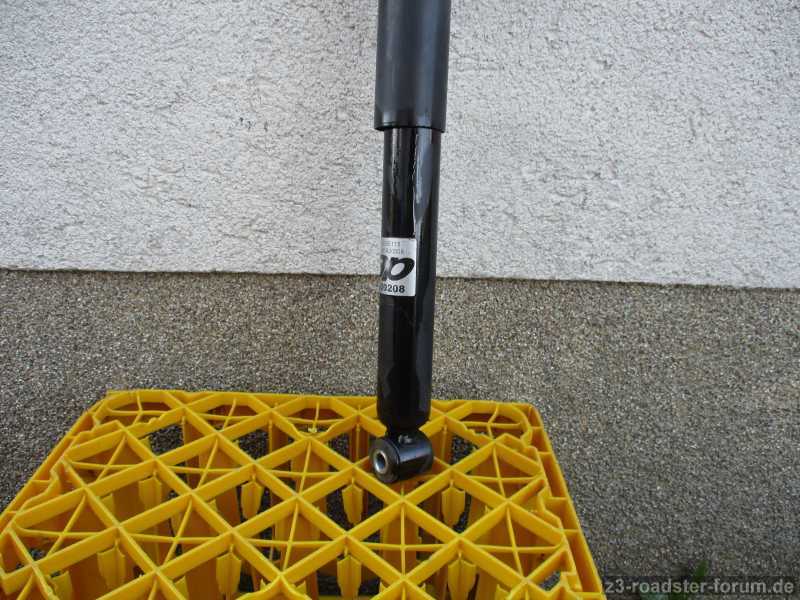

Wer hat ähnliche Erfahrungen mit den hinteren Dämpfern vom AP Gewindefahrwerk?
Eingebaut/Eingetragen wurde das Fahrwerk laut TÜV Bericht vom Vorbesitzer 17.07.2018 bei Km 191800
Derzeitiger Km Stand sind 206600. Das entspricht einer Fahrleistung von gerade mal knapp 15.000 km.
Das Fahrwerk an sich schaut neuwertig aus, so dass die Laufleistung durchaus glaubhaft sein kann.
Die hinteren Dämpfer schwitzen bereits jetzt schon. Einer von den beiden hat einen deutlichen Ölverlust, so dass dieser sogar abtropft. Bei Zug und Druck merkt man einen erheblichen Unterschied zu dem Dämpfer, der "nur" schwitzt.
Welche Dämpfer kann man hinten, alternativ zum Gewindefahrwerk verbauen?
Gruß Jürgen

Hi Jürgen,
AP bietet auch Ersatzstoßdämpfer über den Onlineshop an:
https://www.ap.de/shop/BMW_Z3_Roadster_ ... r/61A20008
Ein bisschen günstiger ging es Mal bei DTS
https://www.dtsshop.de/shop.php?selMC=2 ... 3&rMCn=yes
Das sind ja alles nur ungelabelte KW V1 auf Vogtland, AP oder DTS.

Die Ersatz Dämpfer habe ich auf der AP Seite auch gefunden, nur wer garantiert mir, dass ich nicht nach 15.000 km wieder wechseln muss.
Würde von daher auch mal eine Alternativ Lösung probieren.
Der AP ist zwar bei DTS günstiger, aber nicht lieferbar. Der umgelabelte ST kostet bei DTS gleich 30€ mehr. Die Labels sind aber auch teuer. :mrgreen:

325i vfl hat geschrieben:Die Ersatz Dämpfer habe ich auf der AP Seite auch gefunden, nur wer garantiert mir, dass ich nicht nach 15.000 km wieder wechseln muss.
@ Seppo
Danke für dein Engagement
Kein Ding!
Ansonsten gehts dann nur direkt zu Bilstein:
24-023863
http://www.ego-autotuning.de/2x-bilstei ... 3-e36.html
