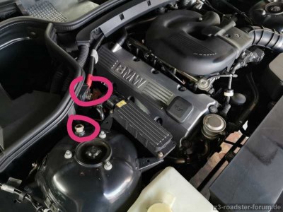

Beitragvon OldsCool » 25.03.2020 18:23
Vorne im Motorraum in Fahrtrichtung rechts ist am Dom (Federbeinaufnahme) ein dicker Knubbel. Das ist Masse. Links daneben findest du unter einer schwarzen Plastikabdeckung den Pluspol. Dient z. B. auch der Starthilfe. Die sind via Karosserie (Masse) bzw. dem dicken Hauptkabel (Plus) mit der Batterie im Kofferraum verbunden.

Beitragvon OldsCool » 25.03.2020 20:17
Hallo Marion,
Statt Kofferraum (mit "Beleuchtungsproblem") machst du die Haube auf, statt Kofferraum leerräumen und Bodenhochklappen klappst du den Deckel vom Plus-Punkt weg :roll:
Was ist daran kompliziert? :D Dort schließt du dann dein Ladegerät an, und der Kofferraum samt Licht bleibt zu...
