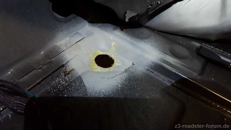

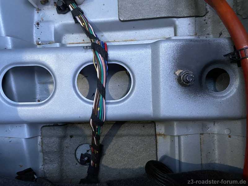

wann auch immer man da sowieso dran ist, sollte man auch die sechs großen Hohlraumstopfen entfernen!
Sie befinden sich unter den Bitumenmatten. Man kann sie vom Unterboden aus mit einem Hammerstiel nach oben durchdrücken.
Am besten, man baut von oben vorher die weißen Trittschutzabdeckungen oberhalb der Kabelstränge aus. Einige der Stopfen liegen nämlich darunter. Nicht, dass die sonst beim nach oben Drücken der Stopfen kaputt gehen, wenn sich ein Stopfen darunter plötzlich löst.
Aus folgendem Grund sollte man die Stopfen prüfen:
https://www.z3-roadster-forum.de/forum/viewtopic.php?f=2&t=33726&start=123
Vorgehensweise:
Bitumenmatte im betroffenen Bereich erhitzen und mit Spachtel abkratzen.
Rost mechanisch entfernen, am besten mit einer Vliesreinigungsscheibe.
Hier beispielhafte Links:
https://www.korrosionsschutz-depot.de/karosserie/schleifen-und-trennen/schleifscheiben-und-fraeser/csd-scheibe-lila-100-x-15-mm
https://www.korrosionsschutz-depot.de/karosserie/schleifen-und-trennen/schleifscheiben-und-fraeser/spanndorn
Anschließend schlecht erreichbare Ecken mit Schleifpapier von Hand bearbeiten.
Dann alles mit Silikonentferner Tiptop reinigen.
Nun Rostumwandler, ich benutze diesen hier, weil einfache Handhabung und kein Nachspülen notwendig. Ist aber eine Glaubensfrage....
https://www.korrosionsschutz-depot.de/rostschutz-und-lacke/roststopper/kovermi-rostkonverter/kovermi-rostkonverter-250ml
Anschließend grundieren (vor allem auch die Kanten erwischen), danach Mike Sander Hohlraumfett im Randbereich auftragen und neue (!) Stopfen von oben in die Löcher drücken.
Grundiert und Hohlraumfett
Da es auch unten (am Unterboden) gerne um die Stopfen rostet, sollte das simultan zur genannten Vorgehensweise geprüft und behoben werden.
Bevor ich alles zusammengebaut hatte, habe ich noch sämtliche überlappende Falze mit einer Spritze + Kanüle mit Owatrol Öl geflutet.
