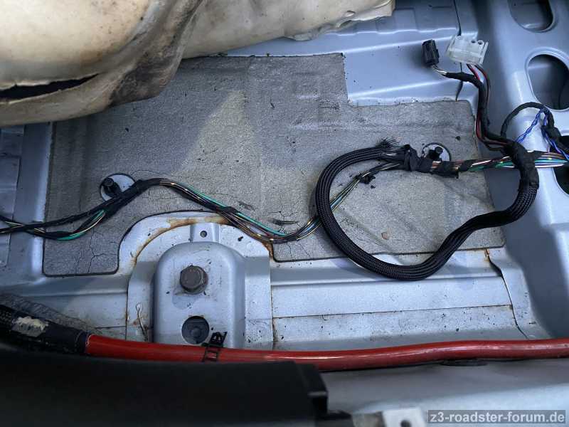

Hallo Zusammen,
leider gab es wohl schon länger eine Wasserproblematik bei mir im Auto.
Jetzt habe ich prophylaktisch den Teppich auf der Beifahrerseite zum trocknen hochgestellt. Zum Glück habe ich es jetzt gemacht, denn der Rost fängt gerade erst an.
Nun zu meiner Frage, würdet Ihr die Bitumenmatten komplett entfernen ? Also alle drei. (Persönlich vermute ich kein Rost unter der Matte zum Motorraum.)
Wie entferne Ich diese Matten am besten ?
Ich würde so vorgehen.
1. Rost freilegen
2. Groben Rost mechanisch entfernen
3. mit Fertan behandeln
4. Ferpox Grundierung anwenden
5. mit Alubutyl dämmen (habe von den Boxen noch was zuhause)
Was haltet Ihr davon, Fahrerseite kommt im Sommer wenn ich mein Motorrad nutzen kann?
Freue mich schon auf eure wie immer Hilfreichen Antworten :)

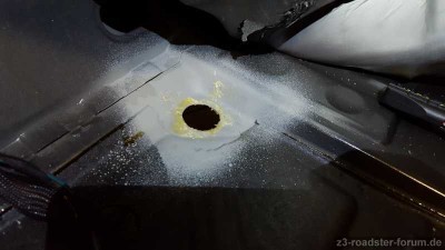

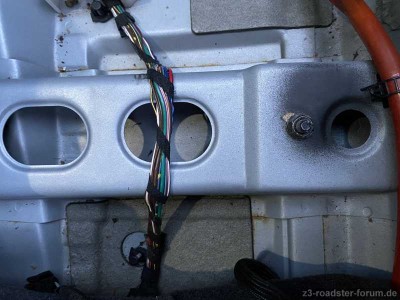

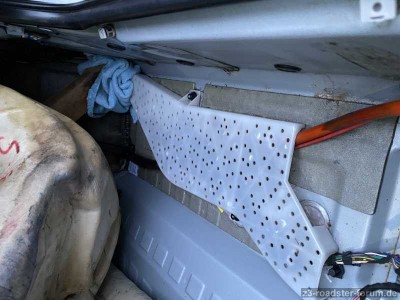

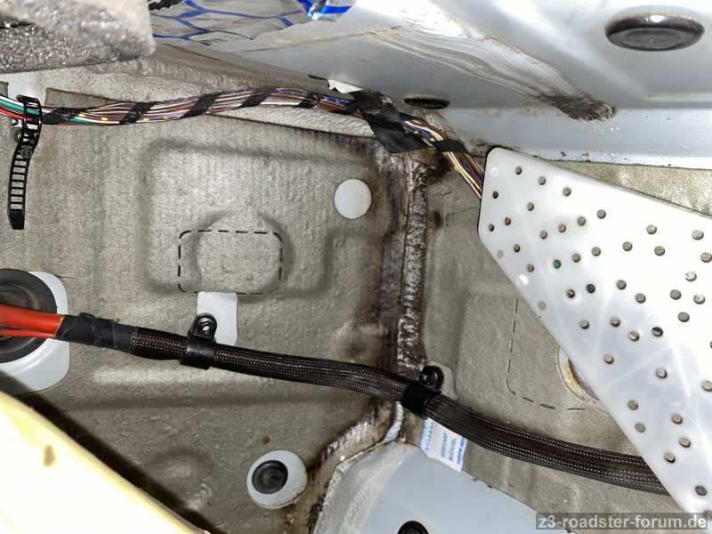

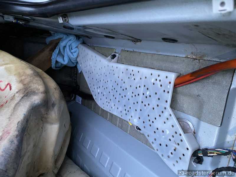

wann auch immer man da sowieso dran ist, sollte man auch die sechs großen Hohlraumstopfen entfernen!
Sie befinden sich unter den Bitumenmatten. Man kann sie vom Unterboden aus mit einem Hammerstiel nach oben durchdrücken.
Am besten, man baut von oben vorher die weißen Trittschutzabdeckungen oberhalb der Kabelstränge aus. Einige der Stopfen liegen nämlich darunter. Nicht, dass die sonst beim nach oben Drücken der Stopfen kaputt gehen, wenn sich ein Stopfen darunter plötzlich löst.
Aus folgendem Grund sollte man die Stopfen prüfen:
https://www.z3-roadster-forum.de/forum/viewtopic.php?f=2&t=33726&start=123
Vorgehensweise:
Bitumenmatte im betroffenen Bereich erhitzen und mit Spachtel abkratzen.
Rost mechanisch entfernen, am besten mit einer Vliesreinigungsscheibe.
Hier beispielhafte Links:
https://www.korrosionsschutz-depot.de/karosserie/schleifen-und-trennen/schleifscheiben-und-fraeser/csd-scheibe-lila-100-x-15-mm
https://www.korrosionsschutz-depot.de/karosserie/schleifen-und-trennen/schleifscheiben-und-fraeser/spanndorn
Anschließend schlecht erreichbare Ecken mit Schleifpapier von Hand bearbeiten.
Dann alles mit Silikonentferner Tiptop reinigen.
Nun Rostumwandler, ich benutze diesen hier, weil einfache Handhabung und kein Nachspülen notwendig. Ist aber eine Glaubensfrage....
https://www.korrosionsschutz-depot.de/rostschutz-und-lacke/roststopper/kovermi-rostkonverter/kovermi-rostkonverter-250ml
Anschließend grundieren (vor allem auch die Kanten erwischen), danach Mike Sander Hohlraumfett im Randbereich auftragen und neue (!) Stopfen von oben in die Löcher drücken.
Grundiert und Hohlraumfett
Da es auch unten (am Unterboden) gerne um die Stopfen rostet, sollte das simultan zur genannten Vorgehensweise geprüft und behoben werden.
Bevor ich alles zusammengebaut hatte, habe ich noch sämtliche überlappende Falze mit einer Spritze + Kanüle mit Owatrol Öl geflutet.
Viele Grüße und viel Glück, dass es bei dir um die Stopfen nicht so sehr rostet,
Thomas
