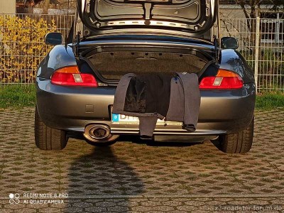

ich wurde am letzten Wochenende von einem anderen BMW-Fahrer darauf hingewiesen, dass der Sturz an meiner Hinterachse unterschiedlich ist :( .
Das linke Rad steht ein wenig schräger?
Heute war das Auto auf der Bühne,
- alle Gummis sind in Ordnung und nichts ist ausgebrochen
- Federn nicht gebrochen
- Dome sind fest und die Dämpfer haben kein Spiel oder Ölverlust
- keine Beschädigungen an der Achse zu erkennen
Hat irgendjemand eine Idee?

Und stimmt es?Fahr zu einer Werkstatt und lass es vermessen,kostet nicht die Welt.

Hallo schau mal nach den Domlagern die sieht man nicht wirklich gut , das war bei mir der fall das eins am ausreissen war daher unterschiedliche höhen .
Da muss man auch kein geld an vermessungen hängen wenn es offensichtlich ist das ein Rad mehr sturz hat , da muss man suchen !

ich wurde am letzten Wochenende von einem anderen BMW-Fahrer darauf hingewiesen, dass der Sturz an meiner Hinterachse unterschiedlich ist …
Meine Meinung dazu ist:
Lasse dich nicht verrückt machen!
Schaue dir die Reifen an und sofern die nicht übernatürlich ungleich abgefahren sind sollte da nichts tragisches sein.
Das mit der Optik täuscht einen sehr gerne mal.
Es sei denn du hast ein schlechtes Gewissen bezüglich eines Randsteines oder dergleichen. Dann solltest du schön näher hinsehen.

Nochmal überprüfen wenn Fzg eben bzw Handbremse gelöst ist :mrgreen:

Stell den Wagen auf eine gerade und ebene Fläche, anschliessend mit einer Wasserwaage kontrollieren. Für die Kontrolle reicht es erstmal.
Die Fläche sollte aber in Waage sein.
