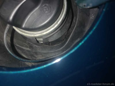

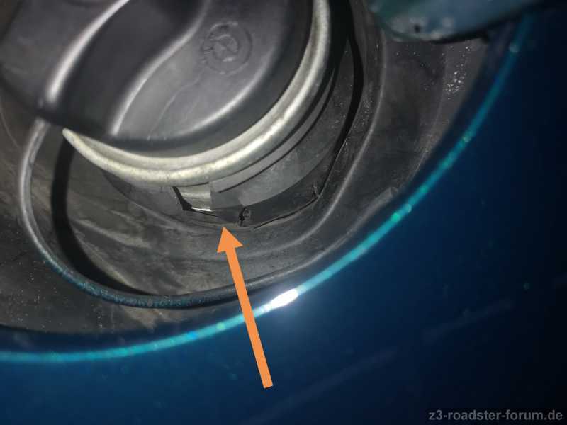

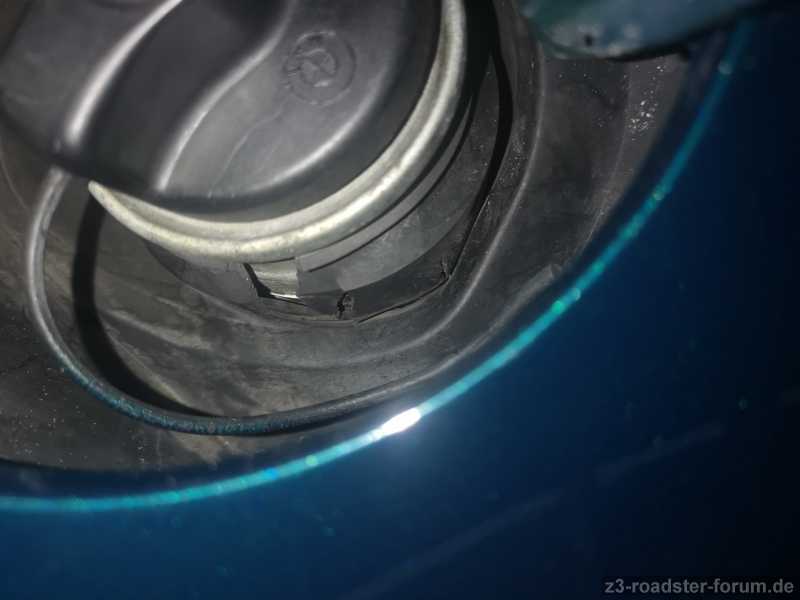

Beitragvon muhaoschmipo » 12.03.2020 19:50
Ich habe in flotten Kurven bei vollem Tank spritgeruch im Auto.
Der Tankeinfüllstutzen, bzw. der Kunststoff der das zur Karosserie abdichtet ist gebrochen und es fehlt schon ein Stück (wie auch immer sowas kaputt gehen kann)
Gibt's das einzeln?
Kann das der Grund für den Spritgeruch sein?
Beim Reinriechen bei verschlossenem Tankdeckel stinkt es ziemlich nach Benzin.
Wie komme ich da ran?
Danke
Grüße Daniel

Beitragvon neuling » 12.03.2020 20:07
Meinste die Manschette

Beitragvon mk-z3-2.0 » 12.03.2020 20:32
Hast Du mal ein Bild? Das würde ich gerne mal sehen...
PS: Der Verschluss ist aber noch intakt, oder? Der müsste doch das Benzin im Tank halten - auch bei schnellen Kurven

Beitragvon Mach2.8 » 13.03.2020 20:20
Genau das gleiche ist bei meinem Zetti auch, stinkt nach Sprit nach Linkskurven. Hatte das auf die Probleme mit dem laufen auf nicht allen Zylindern und die fehlerhafte Zündung geschoben.
Nun läuft aber alles wieder super gut, nur der Geruch ist geblieben. Da muß ich morgen gleich mal nachschauen.
Hast du die defekte Stelle gesehen ? Vom Tankdeckel aus ist nix zu sehen.
Der Dichtungsgummi vom Tankdeckel war bei der Kontrolle vorhin in der unteren Hälfte nass. Ausgetreten ist aber anscheinend nichts, denn die Manschette war trocken ... oder verdunstet ....

Re: Einfüllstutzen gebrochen
Beitragvon muhaoschmipo » 13.03.2020 20:24
Da ist vermutlich der Stützen gebrochen.... Der flexible Gummi ist I. O.
Wie bekomme ich den Stützen getauscht?

Beitragvon Mach2.8 » 13.03.2020 20:35
Diese Stelle der Manschette sieht bei meinem fast genauso aus. Auch die Risse weiter hinten.
Nur ist das doch die Abdichtung Tankeinlaufstutzen - Karosserie mit Wasserablauf. Der Tankstutzen ist da durchgeführt, da kann kein Sprit austreten.
