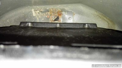

Hallo zusammen,
ich möchte endlich mal die Batterie vernünftig befestigen. Die steht nämlich nur lose drin und ist mit ein paar Schaumstoffteilen eingeklemmt.
Wollte mir jetzt die lange Schraube und das Halteblech besorgen. Jetzt stell ich mir die Frage: Wo kommt die Schraube rein? Was fehlt da bei mir?
Eine Blechlasche mit Gewinde, eine angeschweißte Mutter?
Sieht aus, als wär da was weggerostet oder abgebrochen:
Danke und Gruß
kula71

Re: Batteriebefestigung
Beitragvon geckster » 12.02.2020 17:14
ich kann es leider nicht ganz sicher sagen, aber ich vermute, bei dir fehlt die Nr.8 aus dem Link, eine Käfigmutter M6:
http://de.bmwfans.info/parts-catalog/Z3-Coupe/Europe/Z3_2.8-M52/may1998/browse/bodywork/mechanical_connection_elements/#pos_8

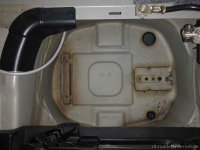

Beitragvon TrippleZ » 12.02.2020 18:12
Servus,
so sieht es bei mir aus.
Rechte Seite im Bild: in die eingeschweißten Muttern kommt die lange Schraube zum Festklemmen rein.
Beitragvon kula71 » 16.02.2020 21:58
hab jetzt mal die Batterie ausgebaut, um besser hin zu kommen.
Die hinterste Mutter war irgendwie raus gerissen. Sieht so aus, als hätte da schon mal jemand rumgepfuscht. Ich hab mir jetzt mit einer Standard M6 Käfigmutter von einem 19" Rack beholfen. War ein Gefummel, da man von unten schlecht rankommt, aber jetzt passt es.
