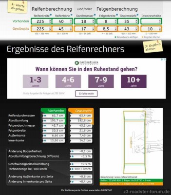

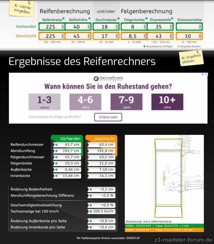

Kennst du den Reifenrechner.at? Wenn du dort deine gewünschten Kombinationen eingibst, hast du mit einer 8*18ET35 nach innen 4mm mehr Platz und nach außen geht die Kombination 8mm weniger raus. Ich hatte damals auch 8*18ET35 drauf, und es hat gerade so gepaßt mit der Reifenabdeckung. Hier gibt es Toleranzen bei den Zetti-Fertigung, da es bei mir auf der rechten Seite knapp war und auf der linken locker gepaßt hat.
Uwe
