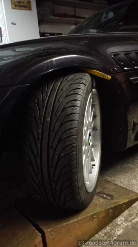

Hallo zusammen,
ich hab mir einen Satz gebrauchter Räder mit Styling 32 8x17 ET34 225/45 vom E90 geleistet, nachdem ich hier und auch an anderer Stelle gelesen habe, dass diese auf den Z3 passen (und natürlich noch eingetragen werden müssen...).
Nachdem ich sie dann drauf geschraubt habe, kommen mir jetzt allerdings Zweifel. Hinten kein Problem, aber vorne stehen sie ca. 1 cm über.
Ja klar, ich hätte das anhand der momentan verbauten 7x16 ET46 vorhersehen bzw. berechnen können. :enraged:
Hab ich jetzt überhaupt eine Chance beim TÜV?
Ich hab irgendwo gelesen, dass es wohl nicht mehr reicht, dass die Lauffläche abgedeckt ist (das wär gegeben), sondern dass das komplette Rad abgedeckt sein muß. Hat der Prüfer hier einen Ermessensspielraum?
Ich würd mal gern den Verschränkungstest selbst machen. Hat mir jemand nen Tip, wie hoch die Rampen sind, die die da verwenden?
Wär jetzt echt schade, wenn das nicht klappen würde. :(
Ist ein 2,8 VFL mit Serienfahrwerk
Vielen Dank für Euer Feedback

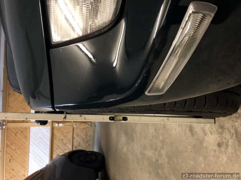

Re: Styling 32 8x17 ET34 Geht das wirklich?
Beitragvon kula71 » 21.01.2020 23:57
Also....
Ich war jetzt mal in der Garage (bei -3 Grad :lol: )
Das hat mir jetzt keine Ruhe gelassen.
Keine Spurplatten, keine Zentrierringe, die Felgen haben laut Prägung IS34.
Wie kann das sein, dass ihr dann bei ET30/38 noch Luft habt? Gibt es da konstruktive Unterschiede zwischen VFL/NFL, 4/6 Zyl. ?
Den Verschränkungstest konnte ich nicht komplett machen, da meine Rampe hinten nicht unters Auto gepasst hat. Hab ihn dann hinten rechts soweit wie möglich mit dem Wagenheber angehoben.
Dann sieht es gar nicht mal so schlecht aus, es passt noch locker ne Hand drunter.
Vielleicht hat ja hier jemand die gleiche Kombi (styling 32 ET34) und kann hier berichten..
Danke
Beitragvon kula71 » 22.01.2020 13:37
Ich werd heut abend mal genau messen, vielleicht sind es auch nur 5-8mm.
Man sieht doch immer mal wieder Autos, bei denen das Rad etwas rausschaut (meistens von der Tiefer&Breiter Fraktion, Golf & Co.).
Wie haben die das hinbekommen?
Ich muß es jetzt wohl drauf ankommen lassen und drauf hoffen, daß der Prüfer nicht so genau hinschaut. Ab April dann...
Steht aber immer noch die Frage im Raum, wieso hier andere User Felgen mit kleinerer ET haben und trotzdem steht nix über :?:
Danke und Gruß
Markus
