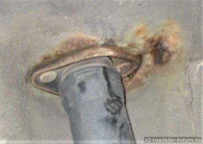

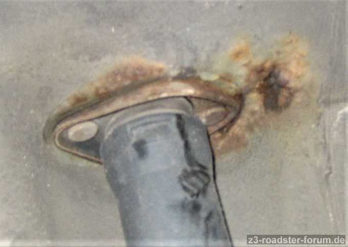

Rost an Stoßdämpferaufnahme (Fahrerseite, HA)
Beitragvon uwe-333 » 11.01.2020 18:43
... bzw. kann man da noch etwas machen lassen?
Schweißen? Was meint ihr?
... ist links hinten
Re: Was macht man da?
Beitragvon joe612 » 11.01.2020 19:13
Erstmal innen und außen freilegen (entrosten, Teppich wegnahmen). Dann weitersehen. Wenn nicht durchgerostet gut versiegeln ansonsten eben schweißen- wird schon werden !

uwe-333 hat geschrieben:... bzw. kann man da noch etwas machen lassen?
Schweißen bringt nicht viel, Reparaturblech muss eingesetzt werden.

Beitragvon fredykeks » 11.01.2020 20:26
Ich würde es auch so wie Joe612 halten.
Erst mal freilegen und Übersicht verschaffen. Dann erst entscheiden.
Ob da gleich ein Reparatur-Blech drauf muss wird sich ja dann zeigen.

Beitragvon zumie » 11.01.2020 20:36
eisi hat Recht,das Grauen kommt erst wenn der Unterbodenschutz runter ist :wink: Das sieht ja schon etwas älter aus,noch nie eine Unterbodenschutzkontrolle gemacht? :)

Beitragvon z319i » 12.01.2020 11:20
ein drittel sieht man, eines vermutet man und ein weiteres kommt noch dazu ....
wie schon gesagt- erstmal freilegen,da lässt sich sicher machen
