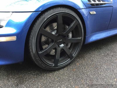

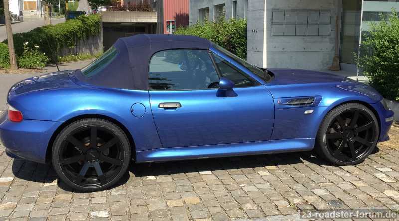

Starbuck88 hat geschrieben:[https://www.z3-roadster-forum.de/forum/download/file.php?id=27997&t=1]
Vorne: 225/35/19 - Hinten: 255/30/19 - mit 6 - Kolben BMW Performance Bremse mit 265er Scheiben... Die schwarzen Felgen sehen - in Natura - recht sportlich/dynamisch aus... Habe - aus Fahrdynamik - Gründen - ganz bewusst nicht 235 / 265 montiert ! Und das Felgendesign - mit dem weit aussen liegenden Felgenstern - wurde bewusst gewählt - damit die Performance Bremse ohne „Spurplatten“ montiert werden kann!
[https://www.z3-roadster-forum.de/forum/download/file.php?id=27998&t=1]
Edit Z3-Olaf: Dieser und nachfolgende Beiträge stammen aus dem Thread: Zeigt her Eure Felgen ... ;-)
Hoi,
Du fährst die graue E82/E88 135i Serienbremse „nur“ mit einer 265x28 (0der x26?) Bremsscheibe an der Vorderachse :shock: (Serie beim 3,0 ist 300x22), stimmt das wirklich? Dann hättest bis auf den größeren Kolbendurchmesser 57 (ergibt sich bei Umrechnung der Kolbenfläche des Brembo) statt 54 (Serie) keinen so großen Vorteil...
Da wäre die E46 330i Bremse mit der 330x24 und dem FN57 ATE- Bremssattel das günstigere Upgrade gewesen, auch wenn optisch nicht so ansprechend :wink:
Normalerweise wird die Performance Bremse mit der 345x28 M3 CSL Compound-Bremsscheibe kombiniert (Serie beim 135i war 338x26, wenn ich mich da richtig erinnere)
Gruß Andreas

Beitragvon Starbuck88 » 09.01.2020 21:39
Werte Forumsleser,
Da habe ich - mit dem Bericht über meinen Zetti bei einigen von euch nicht nur auf der technischen - sondern auch auf der emotionalen Ebene angeklopft 8) ... Nur so kann ich mir die Antworten hier erklären.
Ich will hier Niemandem zu Nahe treten und auch nicht den Thread „versemmeln“... aber - das Thema Fahrdynamik / Felgen / Fahrwerk / Bremsen - interessiert mich schon ganz besonders 8) …
Aus dem Grund hier auch meine etwas längere Antwort...
@RunnerAZ36
Da hat sich bei mir der „Druckerteufel“ eingeschlichen…
Natütlich hast Du recht - Es sind die M3CSL - Scheiben - mit 345 mm Durchmesser :thumpsup: …
Und - es sind nicht (nur) Bremszangen des 135i - sondern schlicht Brembo 6 - Kolben Festsattelbremsen - welche - nach Spezifikationen von BMW - bei Brembo gefertigt werden. Diese Zangen werden auch - an anderen BMW - Fahrzeugen - im Rahmen der „Performance“ - „Up - Grade“ Pakete - verwendet.
