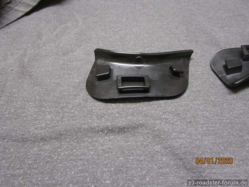

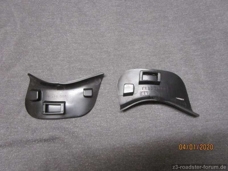

Vorne ca. 5mm nach unten ziehen und dann in Fahrtrichtung nach vorne ziehen. Bei der Kälte würde ich das ohnehin schon spröde Plastik mit einem Haar Fön anwärmen.
Hier Bilder wie die Abdeckungen unten eingerastet sind.
