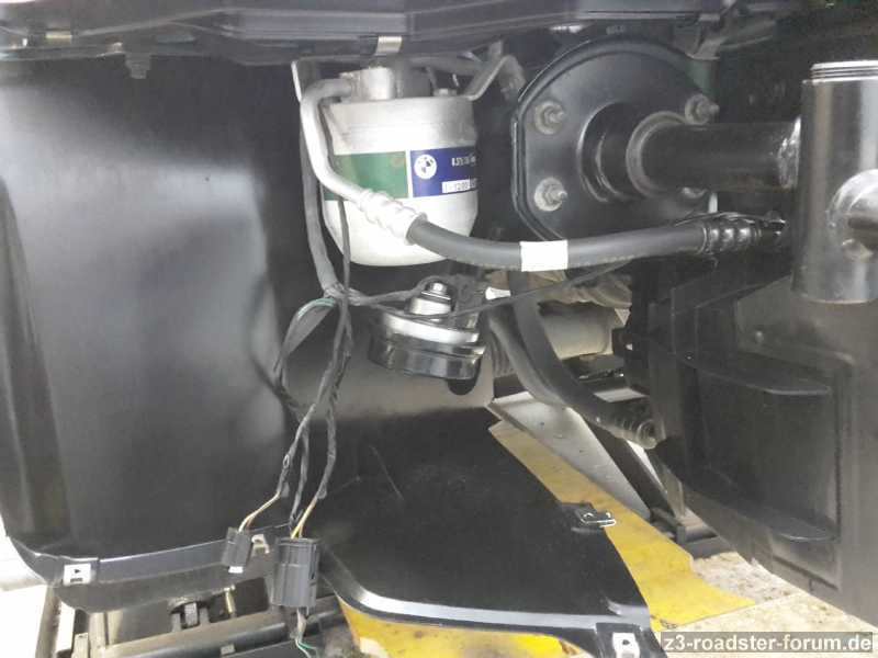

Hi,
die hatte ich im vorigen Winter auf beiden Seiten montiert also 4 und 5.
Ich hatte damals die Stoßstange runter genommen.
So weit ich mich erinnere sind das lediglich zwei Große schrauben und ein paar kleine von den Radlauf und Abdeckung.
Dann kannst schön von vorne ran.
Temperatursensor und Begrenzungslampen abstecken Stoßstange vorsichtig nach vorne schieben zuerst auf einer Seite und versuchen den Nebelscheinwerfer abzustecken und dann die andere Seite.
ist ziemlich schnell und einfach herunten und auch leicht zu montieren.
Sieht dann von vorne rechts so aus.
Grüße Fred
