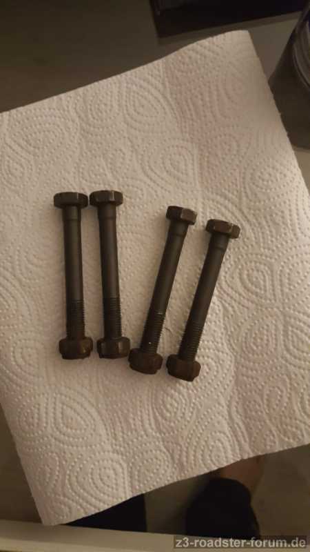

Hallo, ich vermute, du bist bei der Hinterachse, weil nur da solche Schrauben an den Längslenkern verbaut sind.
Diese Schrauben dort haben eine spezielle Form mit einem schlankeren Schaft - fast wie Dehnschrauben.
Kein PKW-Hersteller verwendet solche teuren nicht-Normschrauben, wenn es nicht unbedingt sein muss.
Da ich nicht weiß, warum BMW da solche teuren Spezialschrauben eingesetzt hat, würde ich auch bei Reparaturen immer nur wieder solche Schrauben verwenden.

Beitragvon zumie » 17.12.2019 16:52
wie auf dem Bild zusehen ist.ist die Schraube,ab dem Gewinde bis kurz vor dem Schraubenkopf um 1mm verjüngt,was BMW sich dabei gedacht hat weiß wohl nur der Kuckuck.Vielleicht damit die Schraube nicht mit der Metallhülse von der Gummilageung zuviel Kontakt bekommt?Ich denke, wenn ich eine Schraube mit gerade duchgehenden Schaft,und der Güteklasse 10.9 nehme,ist die genauso gut.Bevor die Schraube abschert,wird wohl eher das dünne Halterungsblech abreißen.Grübel,Grübel :wink:

Beitragvon Peters_Z » 17.12.2019 17:04
Da wirst du die originale nehmen müssen, der Schaft ist sehr lang. Meine eine DIN Schraube hat einen kürzeren Schaft.
Die Verjüngung am Schaft wird schon seinen Grund haben.
