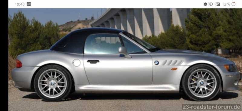

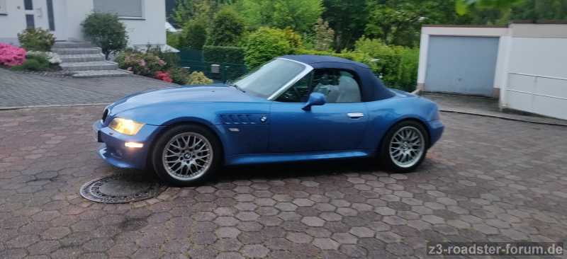

Diese Artikel Nr. wird passend auf mehreren Portalen angezeigt und unterscheidet sich im Aufbau von der ursprünglichen Variant deutlich, sodass sich im Dom bei geöffneter Haube eine Kuhle gebildet hat. Kann es sein dass diese Domlager überarbeitet wurden und somit die Dämpfer nicht mehr so weit nach oben hinein ragen ? Vorne könnte er gern 20mm tiefer sein. Hinten ist es perfekt.
Der silberne Z3 auf dem angehangenen Bild hat auch B8 und H&R verbaut und sieht vorne deutlich tiefer aus. Hinten ist es identisch. Hat jemand Erfahrungen dazu?
Mit dem Fahrverhalten bin ich absolut zufrieden aber das wurmt mich schon arg muss ich gestehen.
