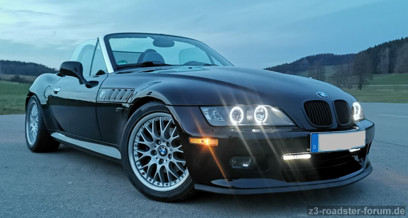

Mein 2.8er hat TFLs dran (so gekauft), was regelmäßig zu Herzinfarkten von Originalisten führt :mrgreen:
Obwohl noch nie von offizieller Seite bemängelt ist das aber auch nicht ganz gesetzeskonform weil der Abstand zu gering ist...
