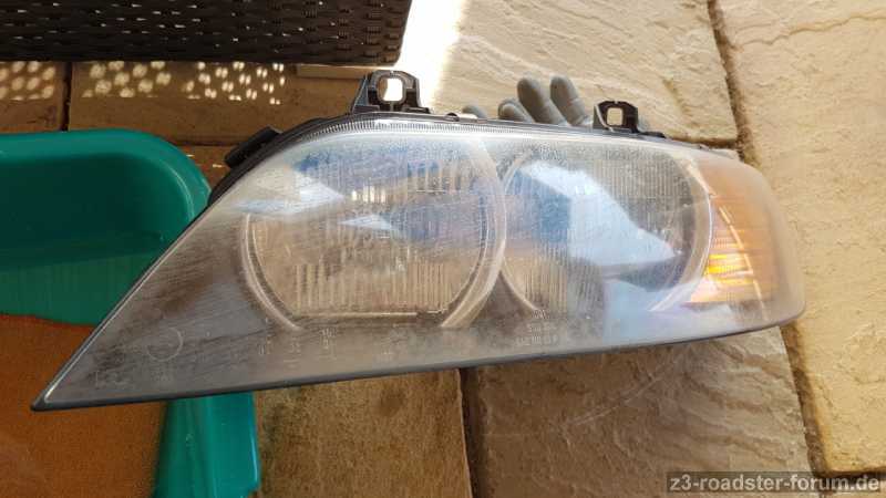

Beitragvon OldsCool » 30.10.2019 17:54
Hallo Michael,
was genau meinst Du mit "verfärbt"? In der Regel wird die Streuscheibe blind. Das kann man aber wieder rauspolieren. Wichtig ist nur das Versiegeln mit einem UV-Schutz, sonst hält das nicht lange. Es gibt da so Scheinwerfer-Poliersets mit allem dabei.
Gruß Steffen
VORHER
NACHHER

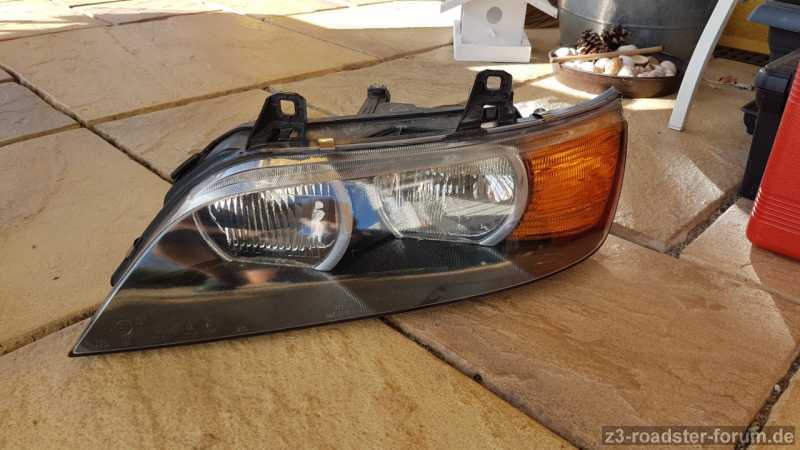

Beitragvon muhaoschmipo » 30.10.2019 19:32
Es gibt Ersatzteile... Warte mal ab, da wird sich jemand melden.
Martin kann dir vielleicht helfen
https://www.ebay-kleinanzeigen.de/s-anz ... pp_android
Zerlegen funktioniert, muss in den Backofen
