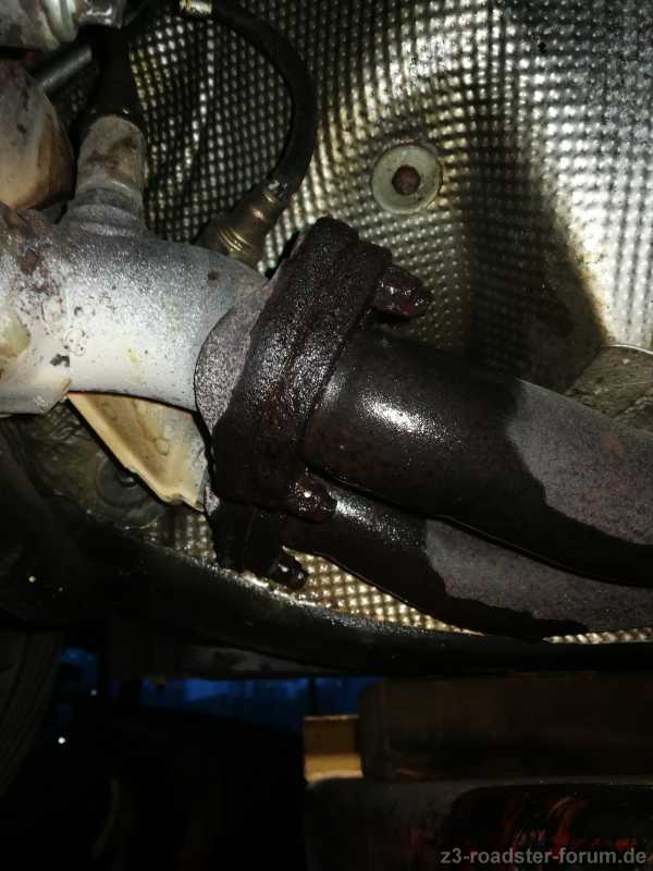

Hallo, also bei meinem 2.8er DV war die AGA aus einen Rohr (quasi von Kat bis ESD aus ein Stück).
Ich habe die Hardyscheibe + Mittellager getauscht. Dazu musste auch die komplette AGA runter. Die Muttern am Kat waren zusammen gegammelt. Ich habe diese mit einen Dremmel längs eingeflext, einen Schraubendreher an der Kerbe angesetzt und mit leichten Hammerschlägen die Mutter aufgesprengt. Die Schrauben am Kat hab ich anschließend mit einen Schneideisen nachgeschnitten. Den Auspuff würde ich nicht durchtrennen, es sei den du möchtest einen anderen ESD verbauen. Dazu wäre es aber auch besser die komplette AGA abzubauen, da du dann einen saubere Schweißnaht ziehen kannst. Wobei mein Eisenmann nur über das abgeflexte Rohr gesteckt und mittels einer Klemmverbindung am ESD befestigt wurde.

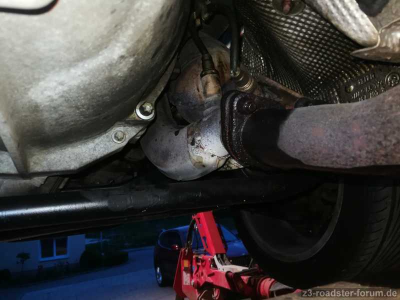

Kommt man gut an die Schrauben?ohne den Wagen hoch zu heben sieht man nicht viel. :?

Also der 2.0 müsste auch schon Euro 3 mit Kat im Abgaskrümmer haben.
Man sollte das auf einer Hebebühne machen. Ohne mag es vielleicht auch gehen, aber das wäre nichts für mich.
Man kommt ran, aber die obere Schraube am Wärmeschutzblech ist nicht so leicht zugänglich. Das Schneideisen musste ich an dieser Stelle mit einer Rohrzange bewegen. Darum empfehle ich einen kleinen Dremel mit Trennscheibe zu verwenden. Am besten auch die Dichtungen und Muttern (waren bei mir aus Stahl) aus Kupfer erneuern.

wenn ich von oben zum Krümmer sehe,kann ich zwei Sonden auf dem Krümmer sehen,die kats sitzen wohl am Krümmer,von unten kann man das Doppelrohr sehen,das nach oben geht.
