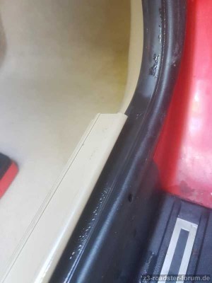

Hallo zusammen,
Wollte heute den Z3 etwas für die Winterruhe vorbereiten, also bisschen saubergemacht, Verdeck auf, Motor kontrolliert usw.
Als ich fast fertig war, habe ich gesehen, dass auf der Beifahrerseite unter der Wegenheberaufnahme Wasser raustropft... Schätze ca 100 - 200 ml. Mit Wasser hatte ich aber gar nicht hantiert und geregnet hatte es die letzten Tage auch nicht. Daher die Frage : wo stand das Wasser die ganze Zeit? Habt ihr ne Idee? Es kam wohl irgendwo von der Tür-Dichtung innen. Man sieht noch wie es vor der Blende nach unten lief. Hier das Bild

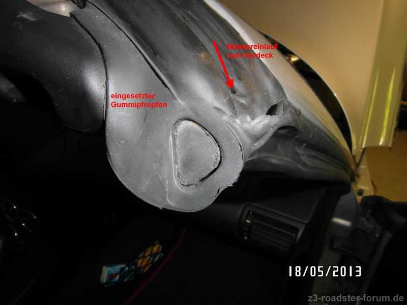

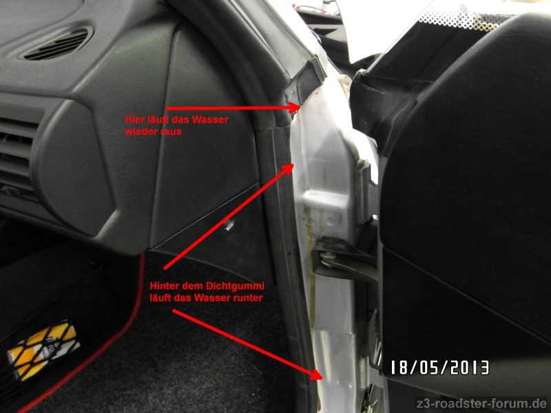

Vom Dach läuft das Wasser durch die Türdichtung nach unten.
Wenn die Tür zu ist, kann es sein, dass das Wasser staut.
Gehe mal mit einem Draht durch den Kanal.
Im Foto sind die kritischen Stellen markiert.

Du kannst auch oben in das Loch einfach Wasser kippen. (S. Foto)
Bei geöffneter Tür sollte es dann an der entsprechenden Stelle wieder aus dem Türgummi laufen.

wenn es nicht durchläuft am besten den Gummipropfen vorsichtig rausholen dann vorsichtig mit dem Draht arbeiten und später mit Vaseline wieder einsetzen (gibts hier einen aelteren post zu)

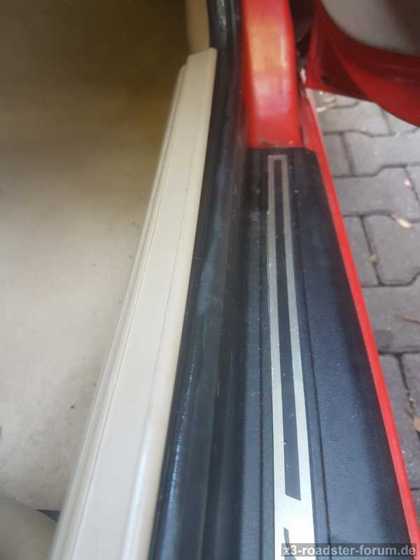

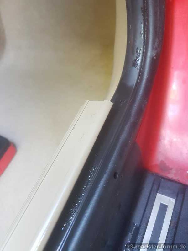

genau der gleiche Ablauf war bei mir auch. Ich hatte schon im Sommer mal rechts über der Seitenscheibe Wassertropfen. Das lag wohl daran, das die hier angesprochenen Ablaufkanäle zugesesssen haben. Ich habe sie vorsichtig mit Druckluft ausgeblasen und dann mit einer Medizinspritze und Spüliwasser mal probiert, ob das Wasser abläuft. Das tut es jetzt wieder, es kommt irgendwo in der Höhe des Türfangbandes wieder nach aussen.
Heute morgen habe ich etwas anderes bemerkt: Und zwar steht der rechte Türgummi komplett unter Wasser, es läuft aus den werkseitigen Löchern heraus, wenn ich die Tür aufmache. Wenn ich den Türgummi zusammenpresse, spritzt das Wasser regelrecht aus den löchern heraus. Links habe ich das nicht.
Anhängend Fotos dazu. Kann sich jemand von Euch dazu einen Reim machen, der Abhilfe schafft?

Bau die Dichtung doch einfach mal ab.Eventuell sieht man es denn.
