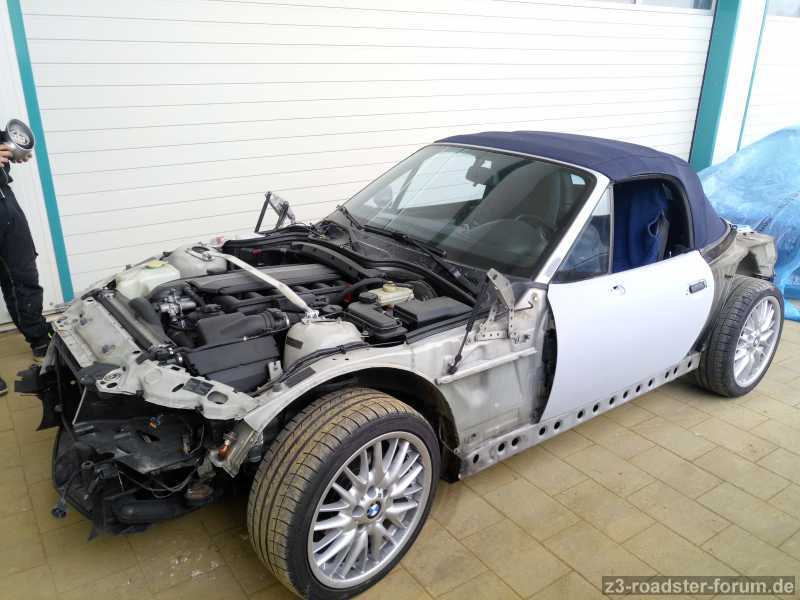

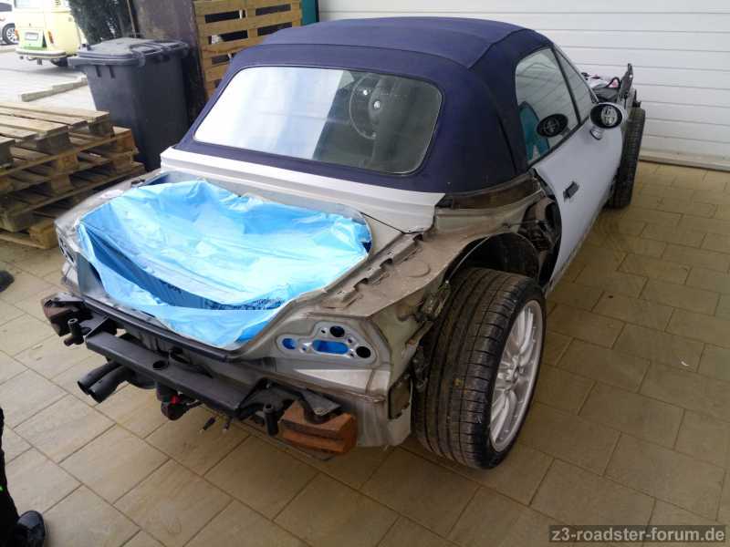

Re: Seitenteil hinten links
Beitragvon Peters_Z » 27.11.2019 16:39
Wie Thomas schon geschrieben hat die Kunststoffteile sind nur geknipst. Das Seitenteil ist nur geschraubt und nicht geklebt. Das Verdeck muß nicht ab. Am Z3 kannst du alles abschrauben, bis auf das Blech zwischen Verdeck und Heckklappe.
Das sieht dann so aus.
LG Peter
