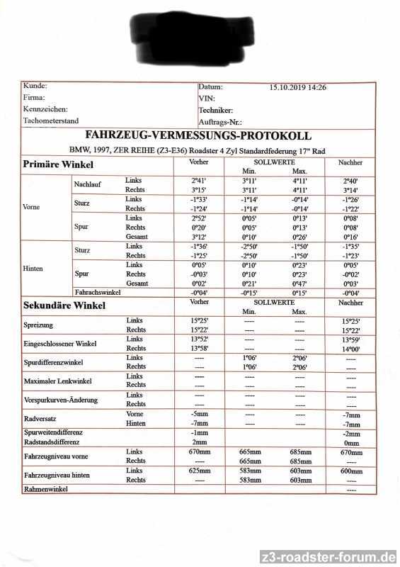

mein kleiner brauchte die Tage mal ein paar neue Teile in der Lenkung.
Anschließend wurde eine Achsvermessung durchgeführt, davon habe ich auch zur Rechnung ein Protokoll erhalten.
Müssten die Werte nach Achsvermessung nicht im Soll liegen oder kann ich so etwas einfach nicht lesen?
Wäre super von euch mal etwas zu dem Thema zu hören
Die Werkstatt habe ich auf dem Protokoll mal geschwärzt

Wenn das Lenkrad bei Geradeausfahrt gerade steht ist das ok.
Beim normalen (serienmäßigen) Zetti kann man nur die Spur einstellen, das wurde auch gemacht. Dass die Werte nicht alle im Soll Bereich liegen ist normal für das Fahrzeugalter. Mit viel Aufwand und einigen Neuteilen kommt man wieder näher an diese Werte. Ist aus meiner Sicht nicht nötig, wenn das Fahrzeug gut fährt. Hat das Fahrzeug eine Tieferlegung? Was war der Grund für die Vermessung? Neuteile nach Unfall oder wegen Verschleiß?

Meine Werte liegen ebenfalls teilweise außerhalb des Soll Bereichs. Wenn Du möchtest schick ich Dir meinen Auszug per WhatsApp.

Grund war einfach nur Austausch aufgrund Verschleiß
der Z fährt super und zieht auch nicht übermäßig zur Seite
Aber wenn ihr auch der Meinung seid, es wäre in Ordnung, dann soll es so sein

Vorne kann man alles einstellen.... Hinten nicht...
Wenns vorne nicht passt, ists nicht gscheid gemacht.... Hinten gehören ggf. die Lager getauscht

EINSTELLEN kann man beim zzz Folgendes: Spur vorne - That‘s it!
Alles andere kann man nur durch Austausch von Komponenten beeinflussen.
